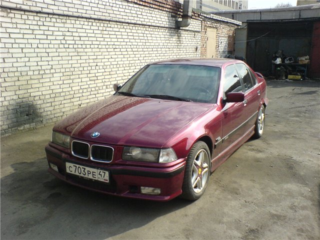

НО!!! Днище вареное 8( в районе задних площадок для домкрата и дальше в глубь... Вот цитата владельца:
Красную купил я Отпишусь по цене покупки, состоянию. Машина действительно очень ровная, зазоры везде как надо, сам удивился. Если удары и были, то несильные, т.е. обходились заменой крыла/двери и т.п. Днище подваривалось, но состояние приличное сейчас, буду следить, антикор делать. Не беда. Двигатель: М50В25 с внутренностями от М52В28, как сказал бывший владелец у него доля в автосервисе, знакомые притащили по блату голову из Германии офигенную, так он ее и махнул а заодно и поршневую. Работает ровно, масло ниоткуда не течет, валит вааще страшно, ест по городу 12.5-13л в спокойной езде. Факт. В выходные поменяю свечи, дальше видно будет. Масло уже поменял. Коробка довольно бодрая, правда есть косяк с переключением с 3-ей на 2-ую и со 2-й на 1-ую на средних оборотах/скоростях. Хрен с ним, все равно буду ставить от е39 528 или эту потрошить и тюнить, пока не решил. Сцепление вроде гуд. Подвеска на 5, Boge Turbo sport, достойно. Рулевые тяги с наконечниками под замену+сход/развал. По ходовке больше ничего не нашли. Электрика: косяков много, комп ругается на ксенон, не видит его (со слов бывшего владельца), надо то ли обманки какие-то, фиг знает, буду копать. В заднем фонаре обычная лампа, а должна быть двухнитевая, ругается. С люком хз полное, то работает, то нет, глюк в электрике, механика работает, буду копать. Выхлоп: разведенный, четыре трубы как на феррари Прямой до немогот. Ни пламегасителя, ни резонатора, ни хрена. Очень громкий, пока так позажигаю, потом как деньги будут или СС поставлю или этот буду доводить. Диски ахтунг, буду брать к лету новые на 17. Салон - Черный потолок, прикольно, красные вставки - спорно Буду думать, впоследствии полностью переделаю, хочу как у tobish на м-ке все обтянуть. Салон ну ооооочень грязный, но это слава богу поправимо. Отдраю как надо и полиролью Turtle WaX покрою, будет как новый, проверено. Передние кожаные сидения потерты естественно, думаю о ковшах, задние в отл.состоянии. Да, не работает обогрев пассажирский, буду смотреть нагревательный элемент. Музыка хорошая, и акустика, и усилитель с сабом. Приятно. Нет правой противотуманки, бампер справа покоцан слегка. Не парюсь, все равно машине полный обвес с широкими арками светит. Оптика задняя желтая, буду белую на диодах ставить. Антигравий на кромках крыльев Хотя опять же повторюсь, обвес все исправит.
Итог: Купил конкретно поезженную машину, но с хорошим кузовом и движком за 9000$, даже чуть меньше. Ввалю в нее еще 3000, и будет суперсток на крутых колесах с оптикой и другими мелочами, а главное я буду уверен в ее состоянии, буду знать машину от и до. А потом будет самое интересное. Так вот о чем я вообще: нету такого купе, в которое не надо будет вбивать бабло, и за 9-10к нереально купить что-то в отличном состоянии. Вон народ пишет, что за 13 то дрова предлагают, поэтому считаю что мне повезло. 9+3=12 и это будет реальный аппарат. Да к тому же я хотел именно красный купе.

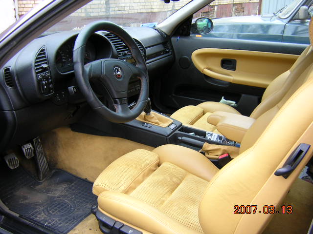

http://e36club.ru/phpBB2/files/76390f41_945.jpg
Это машина знакомого! в очень достойном состояние!!! мотор реально с пробегом 35 тыс км!!! Вобщем это бывшая машина м3 3.0 в которую поставили мотор м52 2.8! Вся ходовая от М3, тормоза м3 итд....единственное по салону приборка не ///М и салон обычный Спорт... а так машина реально в очень хорошем состояние....машину хорошо знаю.. на неё ставилисьтолько оригинальные запчасти!!
мотор просто шепчет!
по кузову ни одного деффекта!
по мелачам конечно есть кое что (типа лампочка не горит в одной противотуманке, пистоны порога поменять бы...) при мне на ней менялась предняя подвеска обсолютна вся (там стоит подвеска м3 т тормоза тоже) салон в отличнейшем состоянии! ржавчинки не найдёшь Достойное короче авто!
Едет она очень шустро, м3 не намного уедет до 100
Машина сейчас в клубе.

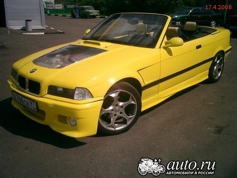

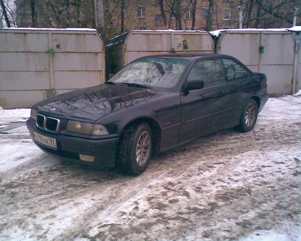

xander 15.04.2008 14:07

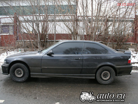

http://4.auto.ru/all/4d/4d0309af.jpg
http://i007.radikal.ru/0804/16/73055af78fd3.jpg
Чёрный седан 2,0 с аэрографией полный фак....ведро...
Знаю эту тачку хорошо...ей цена максимум 150тысяч!Она под востановление!Кузов ушатан...крылья с корозией...в порогах дыры!а люка то ваще нет))) тю тю))) на трассе у парня вырвало=)...на скорости в двести!....

Передний капот действительно немного начал ржаветь.
Причина - видимо перед продажей мне, был покрашен на скорую руку без подготовки под покраску (может прям на заводской грунт). Буквально через месяц эксплуатации начал ржаветь. Капот на замену уже есть (оригинал) а этот продается уже месяца четыре здесь на форуме за 3500руб. Пока стоит на машине. Причина замены капота бывшим владельцем мне неизвестна т.к. под капотом все в идеале, передняя панель родная и не красилась. Следов деформации нет(даже фары снимал посмотреть)весь пластик также наместе.
Кулиса разболтана - заменить пластиковую втулку и все дела.
Сейчас она выглядит вот так:
http://s42.radikal.ru/i097/0808/8e/54a9a74e353f.jpg
http://s41.radikal.ru/i093/0808/96/58378c6bae6b.jpg
http://s55.radikal.ru/i150/0808/b3/85cd9efc88c5.jpg

http://i024.radikal.ru/0804/24/981007e59b32.jpg
http://i026.radikal.ru/0804/52/4aa91d710a4e.jpg
328я с перевареными стаканами! швы гниют! состояние потрепаной машины!
Была хорошо усажена в морду (левая часть) и возможно в правую часть жопы, но хозяин про жопу не признался.... )))
Сделана на "отъебись". Бампера висят криво, молдинги отваливаются, музыка частично хрипит.... Как + хороший салон.
Движка очень даже в норме шуршит ))))

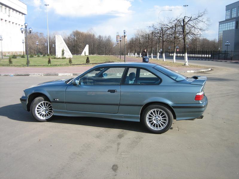

Кароче ребята ездил я сегодня смотрел эту машинку.....
скажу так: внешне прикольно смотриться, правда дожд был и особо не углядел. есть зазорчики на дверях... салон не понравился сочетание синего с желтым, КПП - когда включаеться задный есть сильное подергивание авто...
обороты скачуть, прчем сильно! когда газку чуть нажал и отпустил потом обороты несколько секунд пригали от 0.5 до 10.0 заглянул под днищу(слегка) водительская сторона вареная! а самое главное что мне не очень понравилось - это то что из глушака идет прямь ЧЕРНЫЙ ДЫМ а это насколько я понимаю скоро надо будет капиталка по двиглу!!!
еще как я и думал прдавец приежал с хард топом! т.к. был сильный дожд! скорее всега вода сильно затекает! он сказад что чуть чуть!
я очень сильно разочаровался в этой машинке...
может быть он хоть хард топ мне продасть! т.к. такая машина в таком состояний у него не скоро уйдет...
так что теперь думайте.... хотя что уж теперь думать........

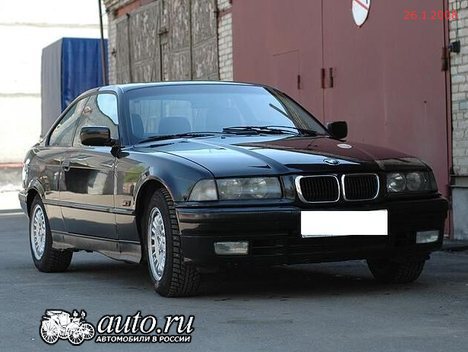

БМВ 325 купе 1994 года. Машину смотрел я и Boom325.
http://i027.radikal.ru/0804/41/e232ce04f0c3.jpg
Даже не знаю с чего начать..., наверное с самого главного, авто не ухожено, салон весь под замену, включая торпеду, (я теперь понимаю, почему фото салона нет, ибо он "з@дрочен в конец") авто полностью крашено внешней вид с расстояния в 5-7 метров кажется безупречным, но при ближайшем рассмотрении косяков по кузову хватает, на бамперах притёртости, кое где (в местах расширения арок) небольшие очаги корозии, задняя крышка багажника меняна, о запаске можно забыть, т.к в багажном отделении сварщик поработал на славу (урезав посадочное место запаски для ещё одного глушителя), у капота ещё больше косяков, чем у кузова, местами (по ребру капота) отвалилась краска, и виднеется шпаклёвка...в подкапотном пространстве не насчитывает ремня кондиционера, пару защитных кожухов .... диск стоят с вылетом ЕТ 15, не работает ручник, тахометр, и люку тоже нужно "помогать" ))).... Так же продавец отметил ,что была замена блока с переборкой двигателя - помоему это единственный агрегат который не потребует внимания к себе. Подитожим, если есть желание купить себе геморой, то это тот самый вариант. А на самом деле плохих машин не бывает, бывают корявые руки! Забыл добавить, подавец готов подвинутся на 30 ку, для устранения вышеуказанных косяков!
ещё пару нюансов вспомнил, пока стояли из под авто что то капало, то ли масло, то ли декстрон - непонятно, но маслянное пятно разводами вытекало из под авто (т.к шёл дождь и оно семшивалось с водой)...., попогрев не работает,Все точно описал! Добавлю про кондер, там ремня нет точно, а может он и вообще не работает. Не понятно. Владелец очень забавно подкладывал железку под колеса, чтобы машина не котилась назад. Самое главное движка работает ровно, тихо, чашки ровные, гнили нет! Но косяков мелких очень много! Музыка: магнитола JVC хамелеон, монитор врезан в центральную консоль, два усилителя и саб PYLE. В дверях 16-е колонки, но без подиумов, врезаны тупо в дверь. Салон неухожен, кожа на сиденьях затерта сильно, обшивка дверей из безвкусной ярко-желтой кожи.
П.С. финальная цена за авто 290000 рублей или 11500 долларов. С документами проблем нет, табличка с ВИН есть, номер кузова читается и совпадает с показаниями приборки.
После продажи авто неоднократно было замечено на ночных гонках. Вся помятая, с разбитым обвесом. Последние фото:

Вот рассказ владельца:"Машинка декабрь 1996 года, в России с 2004 года, я 3 хозяин глобально и второй по России. До меня катались девушки, в машине не курили, всегда чисто, за порядком и за состоянием в целом слежу, денежек не жалел. Из косяков, заделывал мастикой пороги перед зимой, Была бита в морду, все документы остались, била девушка в пробке, вообщем удар был оч. слабый. заднее крыло(левое помоему) немного подкрашевали...заметил когда полировал, омыватель хреново работает, но это я сделаю в ближайшее время, на момент продажи будет работать. Чуть гнут задний рычаг, правый...Хрома мучию постоянно, хотел задние дисковые поставить. Не работает гидрокорректор фар(не знаю почему, но лезть туда я не хочу). Сменил тормозную жидкость, прокачал тормоза, колодкие передние менял в конце 2007 года. Чеки остались. Топливник поменял, масло менял. Сайленты поменял. Летом менял ремень навесного оборудования. К машине отдаю ещё немного дополнительных запчастей. Жалко продавать, но ради лучшего приходится чем - либо жертвовать.
По комплектации
цвет чёрный, мотор 1.6 М43...для этого объёма тянет отлично, на все 5 баллов. Масло НЕ ЖРЁТ И ДАЖЕ НЕ ЕСТ!!!!
Тонировка, электропакет полный. Подогрев зеркал, сигналка с обратной связью, парктроник назад, АБС, туманки с ксеноном, ближний с ксеноном, попогревы, Магнитола МР3, спереди колонки ИНФИНИТИ с кроссовером, сзади штатные, в багажнике саб и усилок...довольно хорошо всё играет), регулировка по высоте(2 передних сидения), борт комп. Кондей(к лету лучше его дозаправить) Пробег сейчас 206 тысяч. " подушки безопасности, они не вскрывались(слова старого хозяина, знакомого)."
От себя добавлю, как не встречу Мишку все время рассказывает, как он салон в выходные драил. А недавно очень беспокоился, что у него в салоне какая-то лампочка перегорела и ее надо срочно заменить!" Желаю каждому иметь машину в таком состоянии. Да, это РЕКЛАМА!!! :lol:

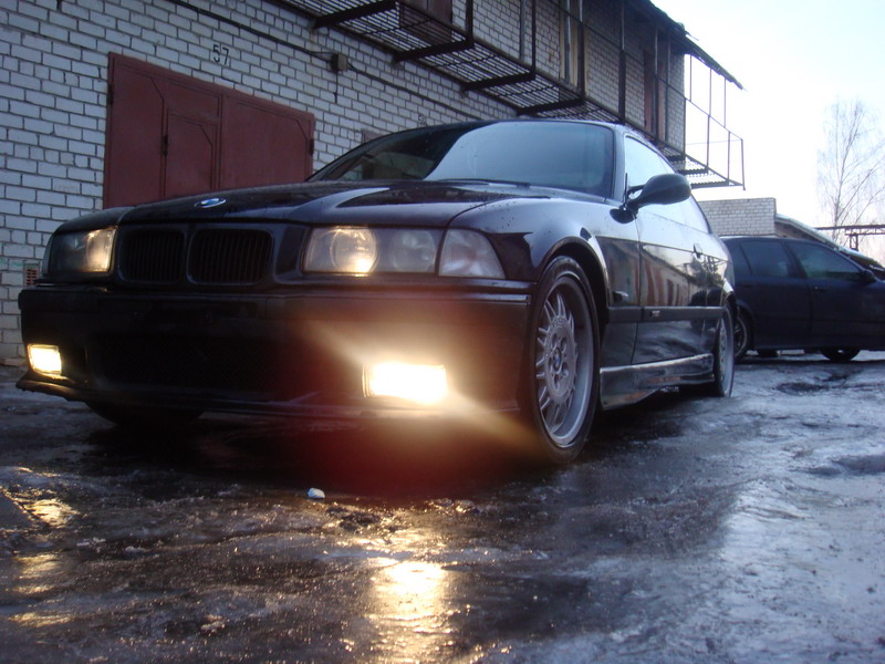

http://i019.radikal.ru/0804/c5/eb438aadf8ab.jpg
По поводу той машины черной....
зимой ее смотрел. хотел брать ее. приехал уже с деньгами но при более детальном осмотре обнаружил:
совсем гнилые пороги под пластиковыми накладками, гнилое днище, в месте под запаску прогнившая дыра диаметром примерно сантиметров 10, варенные чашки, причем на правой сварочный шов разошелся и начал гнить!!!, на моторе множественные подтеки масла, салон ужасно затерт и замучен, кондей не работает и еще много чего было. щас все не вспомнить....
единственное, что порадовало в машине, так это очень качественно сделанный выпуск на 2 стороны и ксенон в ПТФ, ближнем и дальнем. а остально полная шляпа. попадалово полное. Машина куплена и находится в клубе.
Машина до сих пор в клубе...Но в ужасном состоянии. Заднего бампера нет, левые двери замяты, капот мятый, усы замяты, передний бампер расколот...

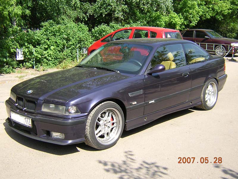

BMW M3 e36 1993 года
http://i002.radikal.ru/0807/1c/847c9b09b055.jpg
http://i066.radikal.ru/0807/4d/9f7dab6b6ef4.jpg
http://i005.radikal.ru/0807/b0/9299d9058a9e.jpg
http://s48.radikal.ru/i119/0811/9b/5fbdc8073be4.jpg
Машину смотрел Pepe с форума m-power
Вчера ездили другу смотрели её , внешний вид не особый , зазоры на дверях не айс , билась в морду (видны следы не качественного ремонта...), мотор работает не очень ровно (продавец говорит, что из-за валов), звонил Росту про нее спрашивал, он сказал что у нее когда-то был аннулирован учет , вроде как его восстановили, поэтому следует задуматься ...
Кататься не катались, т.к что-то не захотелось, он заметил, что когда она подъезжала, слышались стуки в районе кардана...
ЗЫ, еще не работает водит. доводчик стекла...
Scar писал: Совсем недавно мы красили эту машину,был небольшой удар в правое крыло,я бы не сказал что она труп.Была до этого неплохо всажена мордой,сделана так себе,но с геометрией вроде все нормально,едет ровно и очень шустро.
