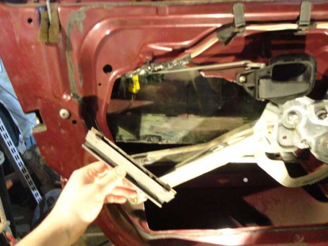

Перекосило всё стекло ( электро стеклоподьёмник)
Нажал кнопку, чтоб автоматом стекло закрылось, стекло пошле вниз( водительское), но потом правая часть ушла вниз,с левая осталась наверху, получился как треугольник какой-то
Разобрал обшивку, видно что стекло вылезло из левой салазки, но если её вправлять то всё равно в правои части что-то хрустит, и стекло опять выскакивает из левои салазки. Пока так делал, чего хрустнуло и отвалилось.
Сам механизм почти весь на каких то заклепках, даже не знаю куда дальше лезть, может у кого была похожая проблема, буду рад советам.

у меня стекло из направляющих выскачило из-за того что деталь номер 1 была немного порвана около крепления, и из-за этого при полном закрытом окне стекло немного уходило как бы от внутренней стенки к внешней. И в итоге задняя направляющая погнулась, стекло из передней выскачило и када я начал закрывать оно перекасилось и выскачило из лифтов ( место где 3 и 4). Задняя направляющая на болтах, ее снял и стеклу было место чтоб его там подвигать и вставить как нада.
Направляющию выгнул, а вот самого паучка до сих пор не сварил и даж не знаю можно ли его варить ?

дуаю что не нада покупать а поджать направляющие и проверить на месте ли уплотнители

всем спасибо, проблема была именнно в детали номер 2,заменил обе, теперь всё отлично 8) но кусок на фотке, явно не от этои детали был, странно :?

Чорт знакомая часть детальки на фото , но немогу вспомнить =(
+1 В основном причина перекоса это когда слетает с рельс номер 2 , помогает только замена . Пластмасска от времени стирается .
