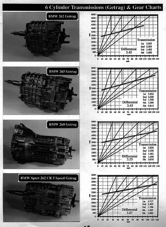

Всем привет, пытаюсь разобраться в коробках. на 2х литрах м52 идет вот такая коробка по етк S5D 250G - TAJT 23 00 1 434 410
Все и везде говорят ставь хоть от 1.6, хоть от 1.8 хоть от 2х литров они мол одинаковые, что то и то гетраг 220й
Но, вот по етк коробка от 318: S5D 250G - TBDH 23 00 7 505 600
другой номер! Плюс внутри, валы хоть и одинаковые но отличаются шестерни первой и второй передачи. А потом мы видим темы типо: поставил на м52б25 коробку с 4х цилиндров и она как то не так разгоняется...
вроде и предаточные у них одинаковые, но не зря видимо немцы для 4 цилиндров засунули свои шестерни, для 6 уже другие. и весом они отличаются почти в килограмм.
кстати 23 00 1 434 410 стоит и в е39 и в е46 и в е34, все только с 2х литров и выше.
по сему ищу коробку от 6 цилиндров

Они с разными редукторами, по разному работают. Я махнул коробку, у меня по тахометру, та-же скорость, а обороты меньше. Мотор крутить больше надо.

Можно поискать, старый ТИС если есть, там данные по коробкам, а так если по быстрому такая есть информация
И еще не забывай карданы разные по длине шли.
