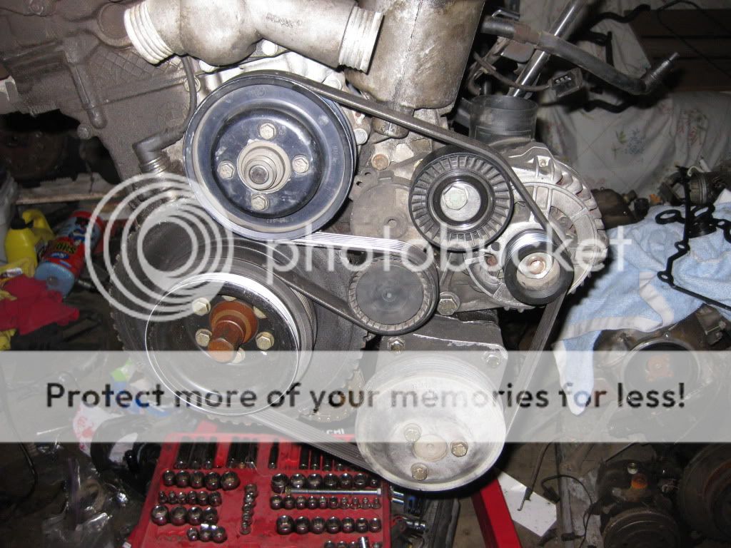

Damon72,Да свистит именно ремень , но когда брызнешь WD40 или даже водой на сам шкив , звук замолкает на секунд 40-50 , потом снова потихоньку нарастающим темпом появляется, но только именно когда на Шкив ГУРа брызнешь , в другое место не меняется ничего.
По обводному типа так =DDDD

Если это фото твоего двигателя - у тебя ремень неправильно стоит! Он должен проходить под верхним роликом, а у тебя над - получается он канавками проходит по ролику, отсюда и свист!

Riverr,Нет =))) Читай выше , это вариант , как можно не правильно поставить =)) И что я бы доставал двигатель , что бы поставить ремень =)) ну как-то это слишком , тебе не кажется =))

Неправильно протянут!
1) прорезанные ручейки не должны к гладкой поверхности прилегать!
2) ремень прокладывается таким образом, чтобы была охвачена максимальная площадь поверхности шкива! (смотри на генератор)
Или это пример как не надо?
Да))

cyborg,Да это пример , как не надо =)))))
