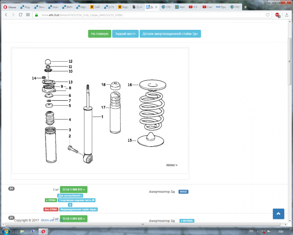

Вот задняя подвеска

а помимо сайлентов и стоек что еще нид?
у меня были порваны резинки позиция 15 и 16, далее наверняка опорники поз. 8 . Ну там надо смотреть не пришел ли капец стаканам задним куда эти опорники крепятся...

Там, уверен, не только опорники менять надо .
Если машина куплена с убитой подвеской, то аморты по-любому 100 летние и мертвые. Смысла не вижу перебрать подвеску и оставить ушатаные амортизаторы.... и рулиться не будет...и все остальное опять скоро рассыпется.... а потом говорят, что у БМВ подвеска стеклянная

Конкретно советую для наглядности и личной грамотности изучить графические каталоги: bmwcats, autodok, elcats. На Гугл маркете и апсторе есть прога автодокa, качни, зарегся (не принципиально чё и как) и забей вин и хоть будешь вкурсе ценников и аналогов.
Таких знакомых увы нет, на экзисте цены можно сказать еще вминяемые и доставка быстрая
ХЗ, думал если всю разом её начать потрошить то можно будет словить скидочку_)
За каталоги огромное спасибо, бузу изучать, а то не знал где и что посмотреть, качал игру "Симулятор автомеханика"
чтобы посмотреть что там да как под днищем)) Набраться опыта))
