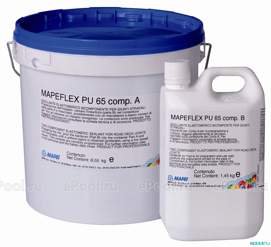

Joka,кстати а какая у тебя плитка? керамическая, каменная масса или клинкерная плитка?
http://www.epool.ru/download/catalog/tb78944_1.jpg
Герметик Mapeflex PU65, (10 кг (8,55+1,45))
Производитель: Mapei
Цена указана за 1 упаковку
Тип: Двухкомпонентный состав
Консистенция: Паста
Упаковка: Ведро / Канистра
Цвет: Черный
Вес: 10 кг
Плотность: 1.2 кг/л
Температура применения: 0-35 °C
Температура эксплуатации: -40°C..+70°C

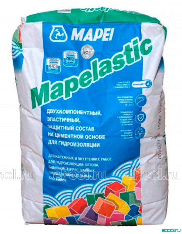

Гидроизоляционный состав Mapelastic компонент A, мешок 24 кг
Цена указана за 1 мешок
Mapelastic представляет собой двухкомпонентный продукт состоящий из смеси цемента, отборных мелкозернистых заполнителей со специальными добавками (компонент А) и водной дисперсии синтетических полимеров (компонент B). При смешивании двух компонентов образуется однородная смесь, которая может легко наноситься даже на вертикальные поверхности слоем толщиной до 2 мм.
Добавлено через 59 секунд
Гидроизоляционный состав Mapelastic компонент B, канистра 8 кг
Двухкомпонентный эластичный цементный строительный раствор Mapelastic для гидроизоляционной защиты бетона, плавательных бассейнов и балконов. Компонент В, канистра 8 кг.

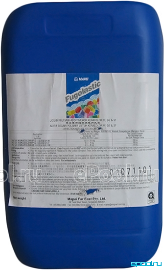

Добавка к затирке Fugolastic 5 кг (канистра)
Fugolastic представляет собой водную дисперсию синтетических полимеров, после смешивания с цементными шовными затирками, Keracolor придают им следующие свойства: увеличивают компактность и износостойкость; оптимизирует условия гидратации цемента и повышает адгезию; снижает пористость и впитываемость, улучшает очищаемость. Канистра 5 кг.
Добавлено через 11 минут
цены конешно жуткие но оно того стоит
На крыше керамогранит самый простой какой точно фиг знает.
Что то дофига разных материалов Mapei я не совсем понимаю что мне из этого нужно и для чего.
Затирка повылетала плитка сидит хорошо.Затирка старая вылетела прцентов на 40.
Посмотрел фотки как делали крышу 4 года назад, под плиткой похоже есть утеплитель и гидроизол из черной штуки который плавят горелкой, сливы есть и уклоны к ним.
Что можно сделать быстро и не очень дорого что бы не текло ?
Мне нужна инструкция для чайников возьми тото сделай так то... примерно

Joka, ето были варианты гидры. как вариант можно взять 2х компонентную гидру любую из тех что предложил замешать ее и полученую массу затереть в швы плитки и смыть остатки также как и затирку. будет и надежно и еластично. если считаеш что дорого или того нестоит то купи самую обычную затирку содержащую пластификатор и затирай ей швы смотри только чтобы затирка была свежая и упаковка закрытая. предпочтение мапей там в составе уже все есть и ета затирка более устойчева к погодным явлениям
