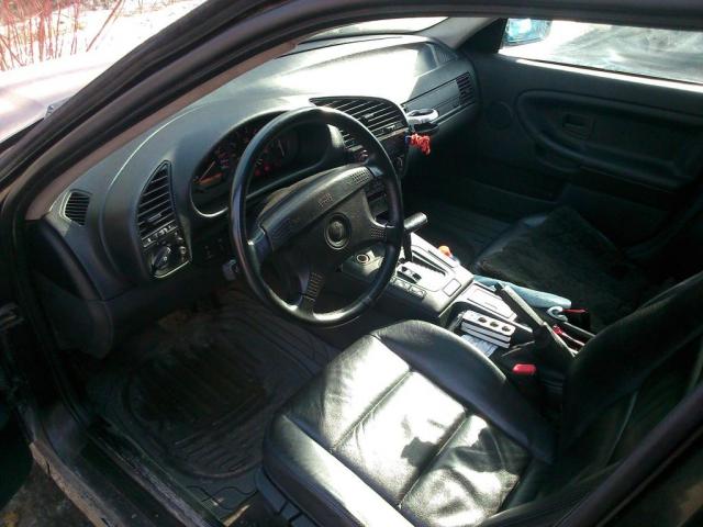

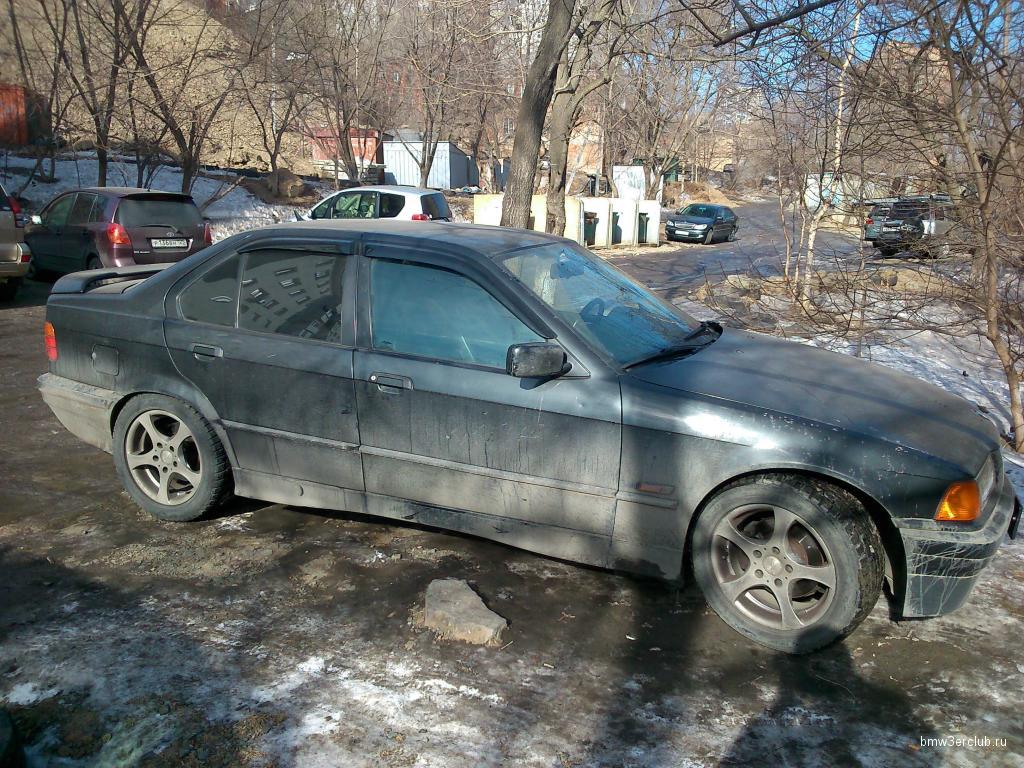

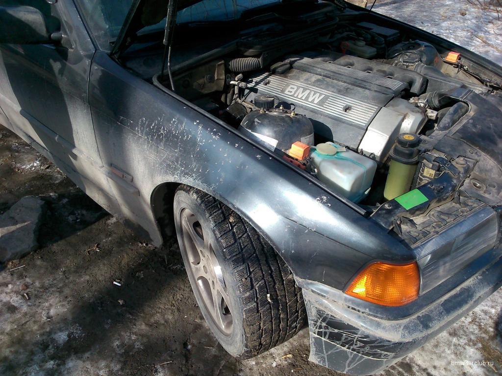

БМВ не едет (((
БМВ 2л м50 ваносный, автомат. При разгоне мало того что вибрация по кузову, так еще если в сопочку, газ в пол, обороты 2000 с копейками и все... Разгоняется медленно... На холостых работает ровно, не троит, свечи новые, бенз всегда один и тот же 95й... Что может быть? Маф чист.

Фото реально проливают свет на решение проблемы
а то, что "БМВ не едет (((" это давно известный факт, тем более е36, т.к. это машина для времяпровождения в гараже, разборках и автомагазинах
