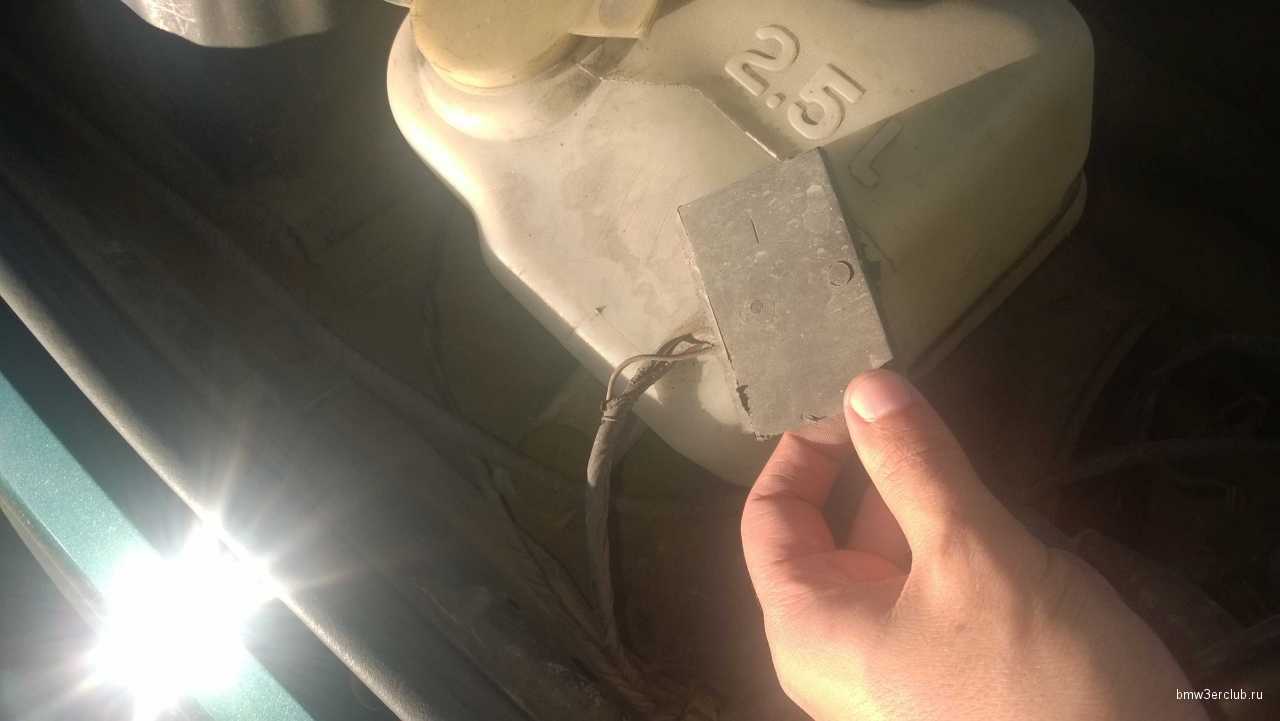

Что за датчик стоит на крыле?
Снимали/ставили крыло, после чего нашел вот такой датчик. На втором крыле тоже такой стоит, вроде как приклеен к нему.. Для чего они нужны и что это такое?)

Это соединительная колодка массовых проводов, иными словами множество минусовых проводов соединены вместе и залиты смолой, чтоб коррозии не было.

Точка массы

соединитель массы

О как..!) А я от думал это что то вроде датчиков смещения кузова для сработки подушек безопасности))
Значит не принципиально что одна болтается не закрепленная?

вообще пофиг. вы еще не видели что под ковром и под торпедой

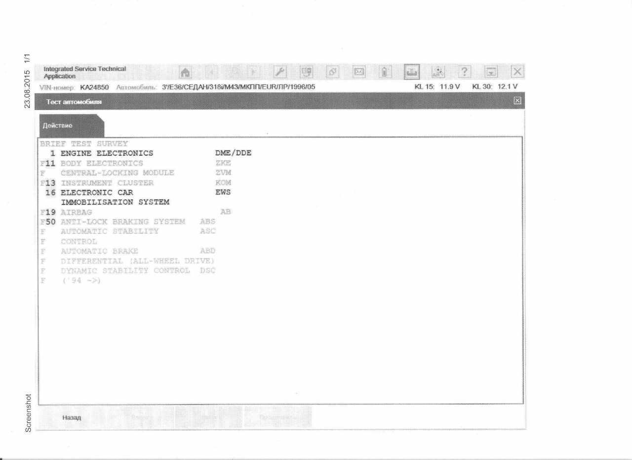

Дабы не плодить кучу тем, задам еще вопрос тут.
Был сегодня на диагностике, дали вот такой листок.
Правильно я понимаю, что у меня есть только те позиции напротив которых стоят цифры?

KPanidi, что за диагностика такая?
Сообщение от KPanidi Посмотреть сообщение
поставлю под сомнение... впервые вижу авто(e36) с ews(тобишь с 95гв(точнее с конца 94гв)) и без abs, или без zke (zvm)...
пс. есть подозрение что диагностика гогно, нет л-линии. от этого и половину блоков не видит

whor, не туда смотришь
а не которые выделены шрифтом.
KPanidi, правильно понимаешь. ZVM, ASC, DSC и ABD у тебя нет.

Сообщение от Skyline Посмотреть сообщение
не туда смотришь
чорд, точно... цифры... как то странно, часть модулей есть и как бы активны, а часть есть но при этом не активны... это как понимать? может быть по тем что активны ошибки имеются??? ну да ладно... что за диагностика такая вообще?
