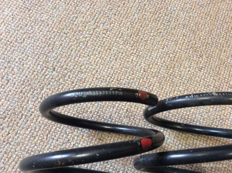

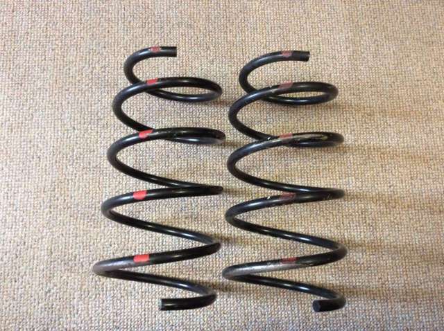

З.Ы.Ы.Ы. вот у комрада Мтехник фото м-техник пружин вот у меня так -30 сидят.

Приобрел тут на форуме пару передних пружин, со слов продавца - "м-тех с м52 в отличном состоянии"
Разглядел номер на верхнем витке BMW 1090769
По этому номеру нашёл инфу, что такие пружины ставились на compact 323ti с кондиционером, а так же их размеры:
длина - 335; диаметр - 164; сечение витка - 13,15.
Фактически их длина (с учётом эксплуатации) - 330мм, а сечение витка - 13,35 (с учётом краски).
Судя по тому, что у автора стоковые пружины длиной 371мм, предполагаю что мои все таки м-тех.
Компактиш. Практиш. Гут.
