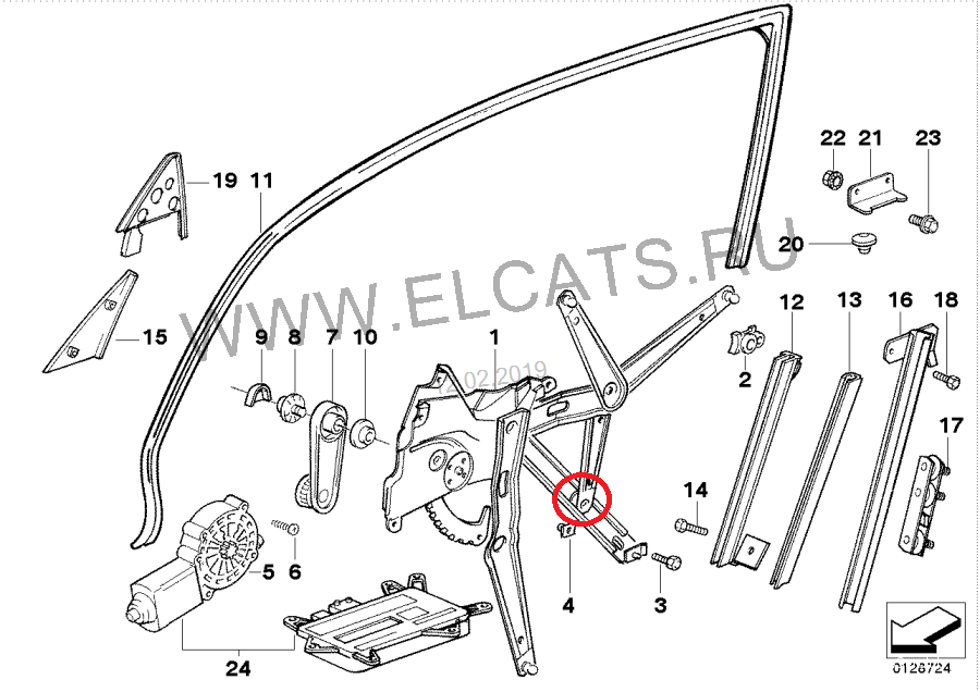

Сломался пластиковый ролик на направляющей стклоподъемника, из-за чего направляющая выпала из паза и окно перекосило, кто-то может сталкивался, можно как-то решить вопрос без замены всего механизма стклоподъемника?

В каталоге не нашел отдельно этого ролика, только весь механизм в сборе

на экзисте-оснащение кузова-передняя дверь - под номером 2 позун- 51 32 1 938 884
на zzap от 46р шт

Недопонимание вышло, указал на картинке какой нужен ролик.

Сделай на 3д принтере или купи в сборе за 1000-1500р.

Ставил подходящий подшипник )
