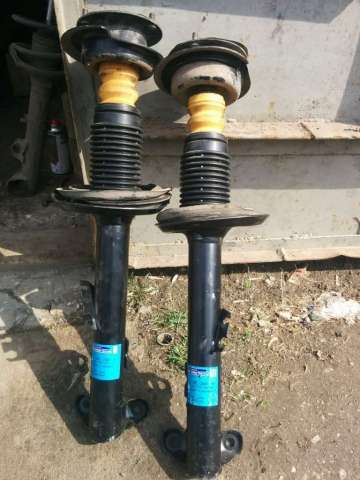

Может кто сталкивался, подскажите, передние стойки е36 sachs super touring 115240, 115241

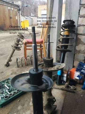

проблема в том что обычная опора и его опорное кольцо тоже, не встаёт на шток стойки просто не лезет на своё место (до начала шлифованной поверхности) на фото обозначил места.
Стойки новые и очень хотелось бы их поставить, но обычные опорники одеваются до того места где заканчивается резьба, сначала подумал даже тупо рассверлить отверстие в упорном кольце, но блин подшипник в опоре то не рассверлишь)
Каталоги нифига ничего необычного не показывают по этим стойкам, да в принципе я сам их поменял наверно десяток уже но все опорные подшипники одинаковые вроде (ну кроме смещённых м3 конечно)
Попытался сначала собрать так как они встали, но стойка в сборе стала выше на 4 см. в таком виде её вообще не засунешь в арку)
Вообщем что то не так со стойками этими да по фото видно что штоки у них разные опорник должен сесть ниже, и тогда пружины должны быть другими? и опорник тоже разумеется?

miravinger, все так с этими стойками,
если длинный шток 16мм, тебе не обойтись без(снизу вверх по стойке):
1. Проставочное колечко, конусное с одной стороны.(такое же, как стоит на простой опоре между штоком и опорой, обычно идет с амортом в комплекте).
2. Опорная шайба с внутр. диаметром 16мм.
3. Опора сложная под шток 16мм.
4. Верхняя упорая шайба с резиновым буртиком под 16 шток(можно взять и 14 ую и рассверлить, также и в п.3).
Пружину, прокладки пружин и отбойник с пыльником, можно оставить свои.
Скрестить вариант сложного аморта и простой опоры не получится. Принцип работы узла иной.
Все есть в матчасти, 325 90 года выпуска

azateikin, не совсем так, на е 34опоры простые и сложные имеют разные углы между шпильками, а на е36, 46итд там ровно по 120 градусов. И ничего не сколхозишь, т.к. в 34 сложных, сначала прессуется шпилька, а потом прессуется опора, вынуть шпильку уже никак, т.к. между тарелкой пружины и фланцем опоры максимум 10мм.
И не проще тебе, раз уж к токарю обращаться, купить только опоры сложные, а тарелку и верхнюю шайбы заказать у него, резинку вверху можно подобрать из листа, функционал не изменится. А так ты потеряешь сам кайф неубиваемых сложных опор-им пофиг люфт подшипника, так так он там в разы больше чем в простых и нагружен в одну сторону, то есть не стучит никогда.
Пружины в стоке-одинаковые.

azateikin, там ничего мудреного нет, вот набросал по памяти. Имея на руках аморт, сложн опору и отбойник, все делается за 5 минут. Верхнюю шайбу можно по сложной опоре нарисовать.
Тарелки можно и из нержавейки сделать , толщиной 2-2.5мм нижнюю и 1.5-2мм верхнюю
