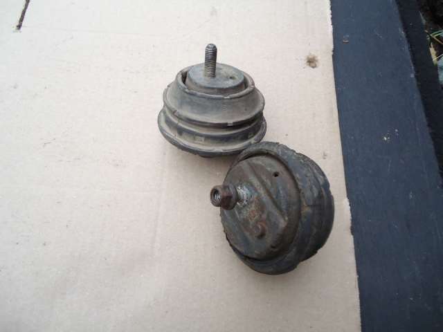

После этого решил поехать на полноценную диагностику. Итог: подушки мотора в хлам убиты настолько, что двигатель сместился (вот откуда грохот при заводке!), одна передняя стойка пробита, шаровые на рычагах под замену, из под маслостакана хлещет, сальники хвостовика и кулисы под замену, не работает задний дворник, не горит часть лампочек в приборке, пару ламп перегорело в фарах. Помимо этого сразу захотел восстановить полноценный центральный замок : из-за одного убитого концевика машина закрывалась с ключа только. И свет горел постоянно в салоне без принудительного вмешательства.
Хотел купить новые подушки мотора по началу. Но прочитал, что есть нюансы по высоте у неоригинала. Поэтому взял оригинал, но б/у.

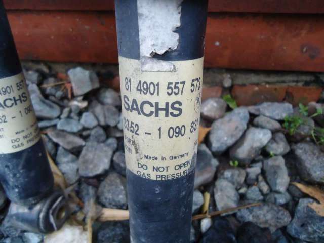

Раз стойка побежала, то надо менять. Но менять лишь одну не хотелось. И вообще не известно, что там стоит в машине. Думал думал… Брать новую недорогую шляпу типа Stellox вообще не вариант. Тогда уж Sachs/Boge если новое. Ну или Bilstein. Тут вспомнил, что у нас остался не проданный комплект стоек с пружинами от 318is купе из Японии. Подвеска под 704 опцию — Спортивная ходовая часть М. Пообщался с ребятами — нашел тех, кто ставил такую же подвеску на туринги и не жалуются. Решил попробовать.

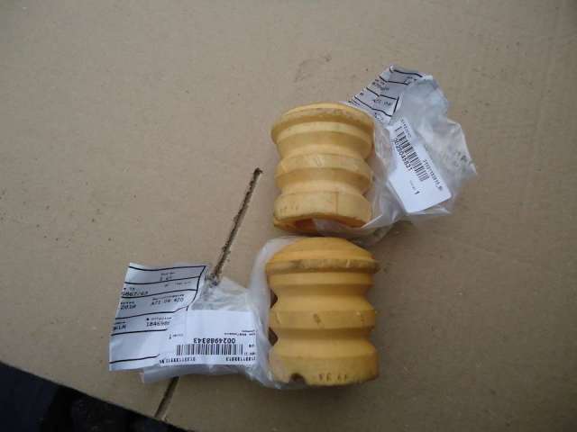

Традиционно у стоек с Японии отбойники убиты. Поэтому их под замену. А заодно и пыльники на перед и не забываем, конечно, про прокладки под опоры:

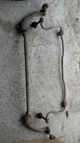

Ну раз М-подвески быть, то почему бы заодно и стабилизаторы не привести в соответствие. Стоковые стабы — вон, а на замену им стабилизаторы под М-подвеску опять же с японской машины: передний 26 мм, а задний 18 мм.

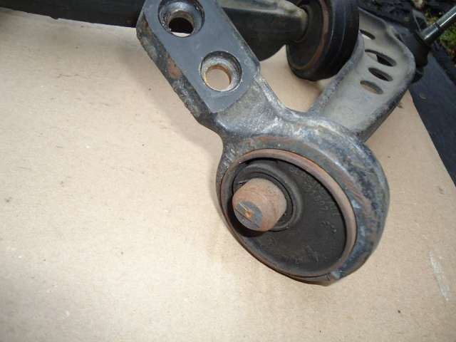

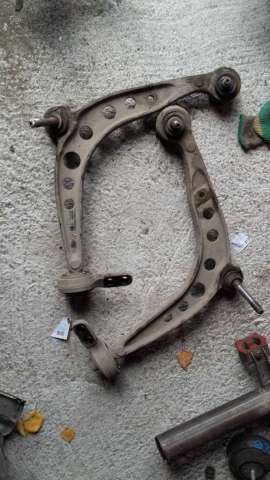

Шаровые в передних рычагах взял от Meyle: малые HD, а большие простые. А сами рычаги тоже взял с японской машины. В них как раз новые шаровые поставили, а вот сайленты там были живые. Причем стояли не простые, а сплошные со смещением:

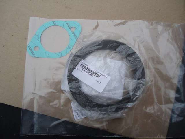

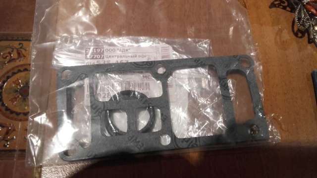

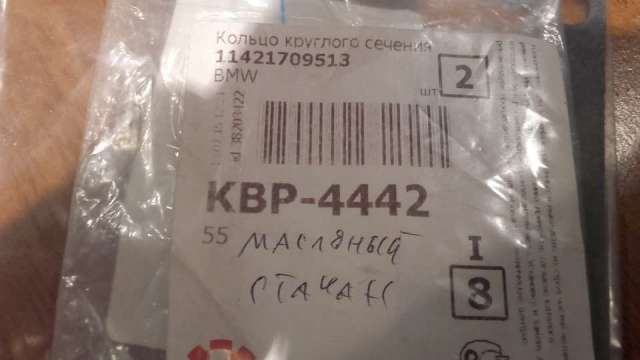

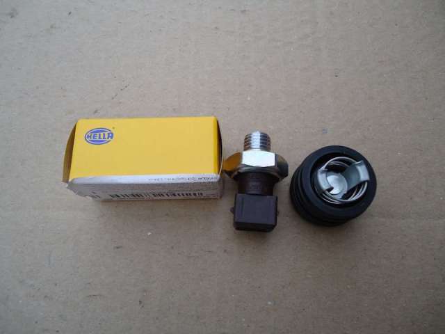

Теперь маслостакан. Под замену понятно прокладка и кольца. Но раз уж туда лезть, то сразу решил поменять клапан и датчик:
Ко всему прочему захотел поменять КВКГ. Взял Febi:

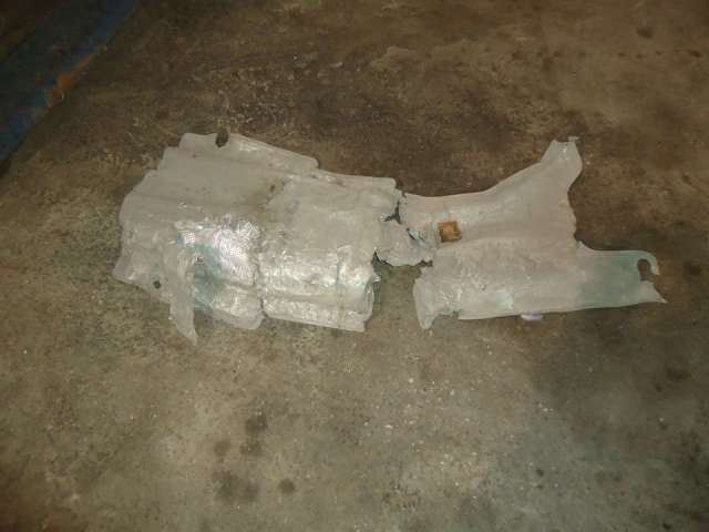

Закупив все детали отогнал машину в сервис. По ходу ремонта выяснилось, что центральный термоэкран тоннеля совсем убитый:
повезло, что нашелся у нас с японки в отличном состоянии:

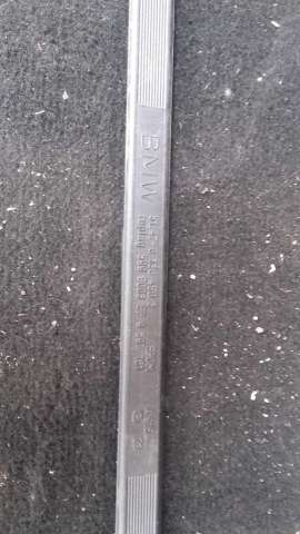

накладку на ремень передний добавил недостающую
и установил отсутствующую одну ленту грузодержателя в багажнике

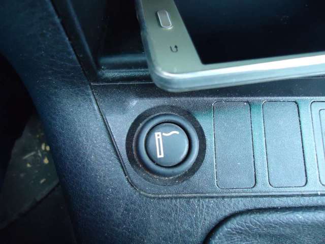

Из пустячного поменял прикуриватель, а то старый был уже облезлый:

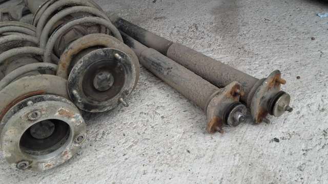

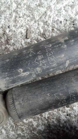

И пожалуй самое важное открытие: задние стаканы уже переваривали сказали мастера, поэтому поставить усилители стаканов не удалось((( Походу буду заказывать рем.комплект стаканов и переваривать, а потом уже ставить усилители.

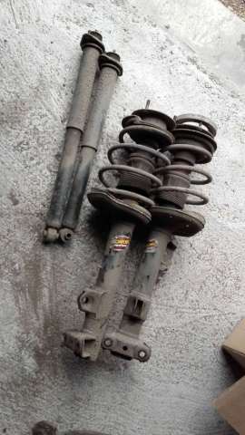

А вот и старые детали:
КВКГ был оригинал, подушки коробки тоже, а вот опоры мотора уже нет — Corteco.
Но самое интересное было узнать, что же там за стойки стояли…Не ожидал — передние Monroe Reflex, а задние KYB. Причем еще и какие-то проставки стояли…
Есть ли разница после ремонта? Конечно! Подвеска совсем другая. И машина по другому поехала. И управляемость лучше. В повороты только так можно заходить)) Конечно, она не стала кольцевым болидом отнюдь, тут никаких иллюзий. Но по сравнению с тем что было, . Ну и приятные мелочи, такие как работа всех лампочек в приборке и фарах, переключение новой кулисы — всё это не может не радовать)) Машинка улучшается и это прекрасно)

— передние М стабилизаторы, BMW б/у = своё

— клапан стакана, BMW (11421432228) = 520 руб
— датчик давления в стакане, Hella (6ZL 006 097-001) = 229 руб
— прокладка уплотнительная на маслостакан, Elring (748811) = 83 руб
— уплотнительное кольцо на маслостакан, BMW (11421709513) = 110 x 2 = 220 руб
