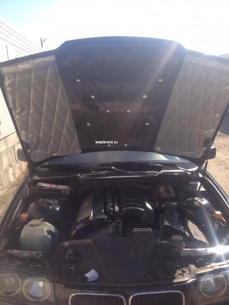

Сегодня обнаружил, что лопнул шланг омывателя стекол. Нужно снимать обшивку капота, так как она стала мокрой. Штатная шумка собирает пыль и уже дряблая. Покупать оригинал за 5000-9000 р нет желания. Думаю, может снять штатную и наклеить СТП+Сплен. Вопросы: 1) будет ли лучше? 2) клеить только внутри где отверстия или же внутри СТП и сплошняком Сплен? Надеюсь вы меня поняли. Жду советов.

Beka, купи б/у рублей за 500-1000, я себе проклеил фольгированным спленом внутри, где отверстия, а сверху поставил родную шумку, получилось очень даже не плохо, и капот от движка не нагревается. СТПхой думаю нет смысла капот катать, только нагрузку на аморты капота увеличишь.

Я решил вопрос иначе)))Точнее,не столько я,сколько портной

сколько денег отдал?или свои?какой материал? выдержит ли перепады температур, влагу и т.д.?
