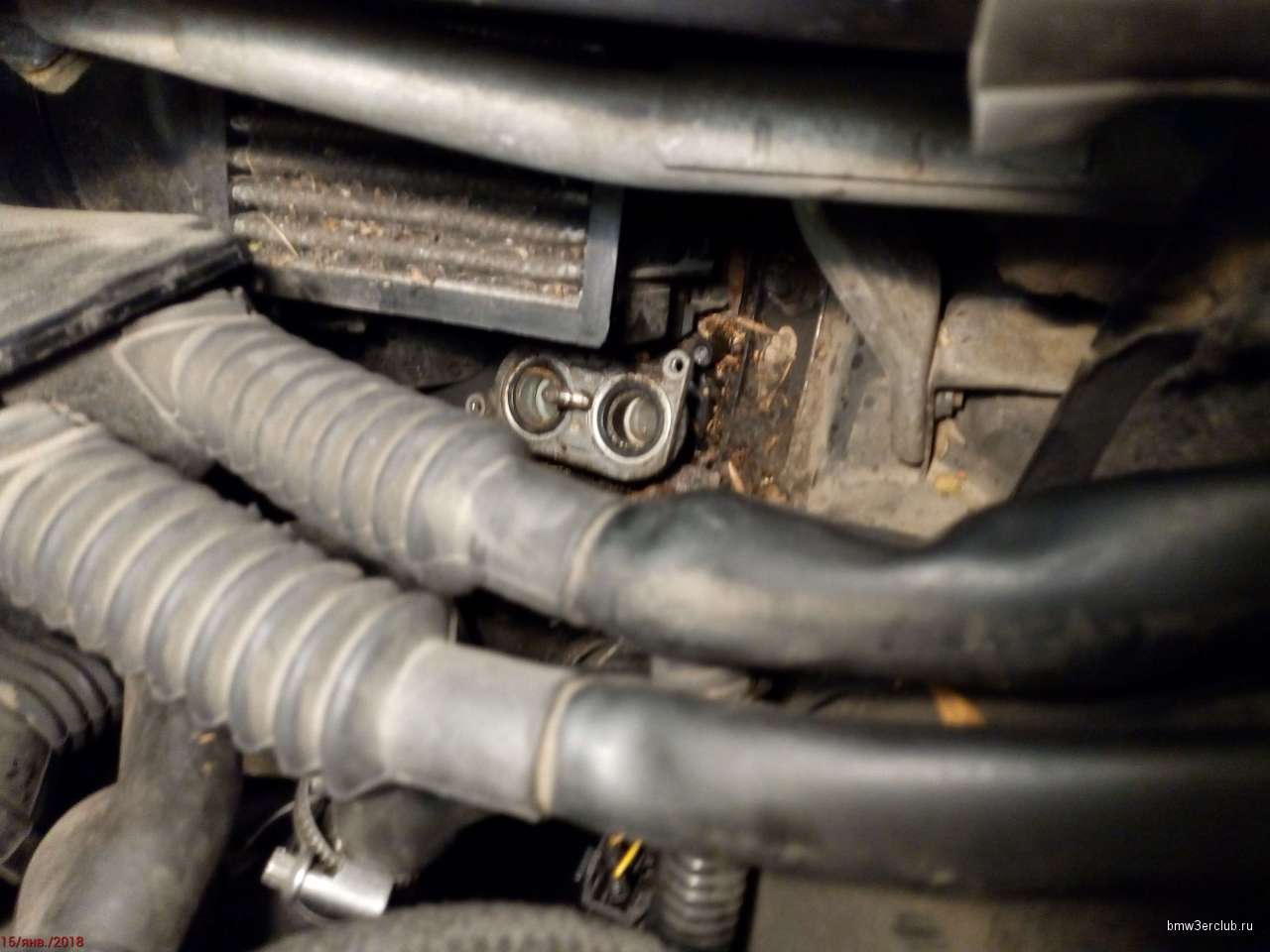

пришел радиатор. длиннее на 5 сантиметров. пластмасса которая его крепит не подойдет. буду монтировать так...

Радиаторы были на кондейном компакте 2 видов: с круглыми трубками и аллюминиевыми бачками, и с плоскими трубками и пластиковыми бачками.С плоскими ставились на компактах поздних годов выпуска. Подводящие трубки у них разные, от радиатора печки до фланца, который на переходе в подкапотное.

судя по фото у автора круглые трубки. у меня есть чистый радиатор, как на фото. меняла недавно. но внутри он как новый
Трубки реально не подошли, пришлось ставить со старого, поворот у трубок другой. Буду ставить новый который длиннее на 5 сантиметров. Пока жду тройник пластиковый , он у меня сломался. Пластик от старости рассыпался
