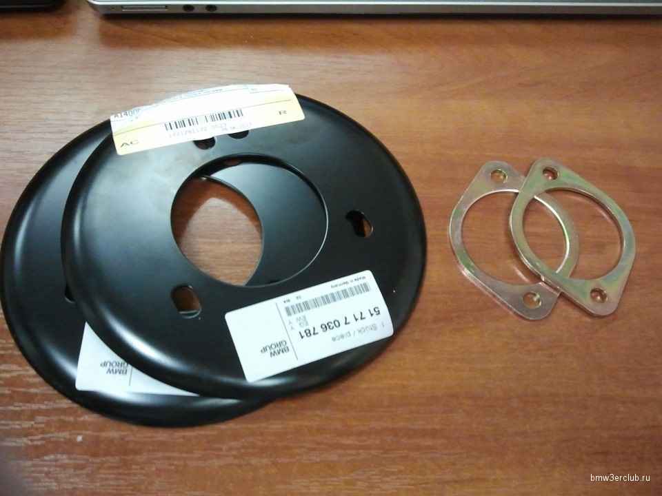

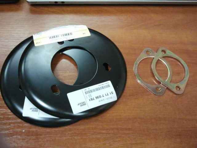

Как раз такие купил

Должны помочь, только вот они на Е46. Если подойдут поставь, это из комплекта для плохих дорог.
На Е46 они на заклепки ставятся

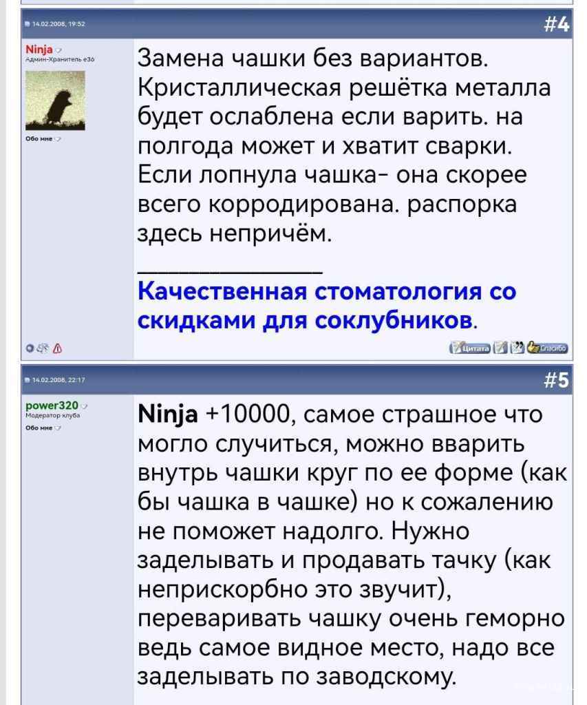

Не помеха для движения стакана вверх к капоту, вздутие мест крепления опор, если разговор об реальной усталости металла, растрескивание мест крепления распорки и опорного подшипника, частое явление.
Это происходит быстрее благодаря распорке, так как под ней процесс незаметен.
Как подтверждение тема
http://www.e36club.ru/forum/showthread.php?t=153799
Ниньзя пишет, что распорка тут не причём!!!
Причём ты подтверждаешь, а в этой теме говоришь обратное

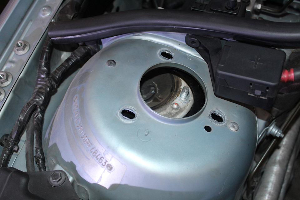

Сообщений: 20,886
смысл выкладывать фото стаканов, которые порваны нештатной подвеской? опоры м3, там резины крайне мало, регулируемые ШС, они изначально жесткие и не дают кузову счастья, а если колы к ним, то и не так порвёт, на штатных обычных комплектующих достаточно редко стаканы рвёт, в основном это уже последствия чего-то, а вот друг к другу они часто стремятся, от чего распорка отлично помогает.
eternal life вне форума   Сказали "Спасибо" за это сообщение: 2 Ответить с цитированием
Я говорю о том что под распоркой не видно что стакан трескается, а установка неправильной распорки причем и еще как, почитай целиком тему. Распорка не поможет от вздутия стакана, я все написал как в теме.
Какие были в интернете выложил, как пример. Трещинки есть и небольшие. Если стаканы пошли друг к другу то это уже капец, он пойдет вверх если ему нельзя будет вбок идти. Дает жесткость, конечно, но всему есть цена, например в спорте абсолютно все равно на эстетику и если сломается что, ремонт не проблема.
Начиная с е90 с завода мини распорки идут.
Не сравнивай, там алюминий вклеенный, технология иная.
И еще по распорке, при установке автору темы ее стягивать надо или распирать? А если не регулируемая то вообще на какие параметры заточена. Я бы не ставил распорку на нормальный (живой) кузов, на ремонтированный во избежании схождения поставил бы, как то так. Но разговор был про ощущения, они так же разные и излишняя жесткость это не есть хорошо, может быть обратный эффект в управляемости.
Последний раз редактировалось power320; 22.12.2022 в 11:04.

Сообщение от Сергей58 Посмотреть сообщение
Как раз такие купил [/img][/url]
Вот как раз мил человек, армирующий элемент стакана, его как заказать, а екзисте за 1,5 тыр есть, но не могу понять, это цена за один элемент или за пару? Не просветишь?
может кто знает, одну пришлют, или две позиции надо заказывать?
Они есть и для е36, кат номер
BMW
31 31 2 489 795
