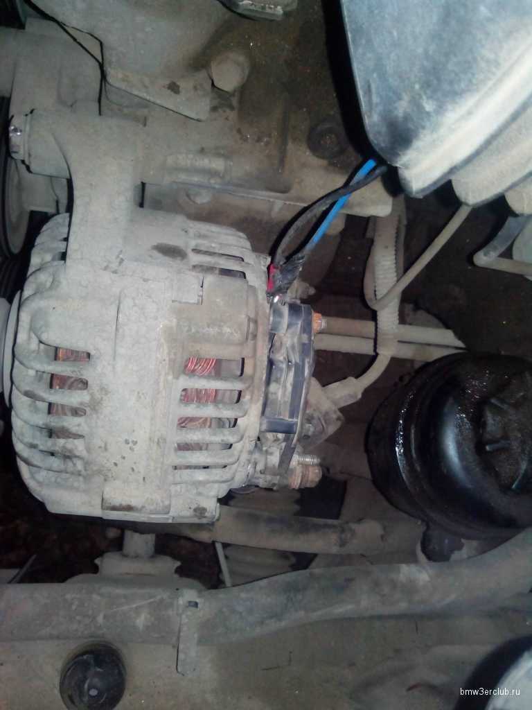

Принято решение, по возможности, разобраться самому. Полез снимать гену.
Так ка был только родной инструмент, то решено снять заднюю крышку гены.

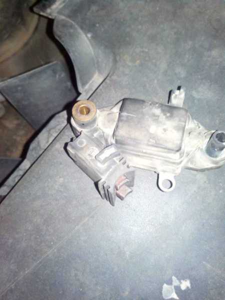

Отверткой, рожковым ключом на 8 и плоскогубцами щеточный узел я снял где-то за час. Повезло, что маленький латунный болтик на 7 смог открутить пальцами.
Что оказалось, от старости стерлась одна из щеток, да именно на середине пути из Волгограда в Москву!
Причина поломки, верхняя щетка совсем короткая:
Отдельное спасибо гаишникам, на посту зарядили мне аккумулятор, пока я ковырялся с авто.
Как решил проблему, с одной стороны, под щеточный узел подложил шайбы, он встал криво, благодаря этому, короткая щетка слегка достала до якоря.
На фото плохо, но видно синий и черный провод, клеммы этих проводов и служили прокладкой:

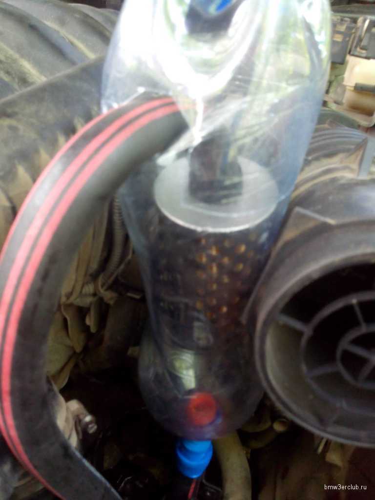

Собрал механихм из фильтра для ГУР от ЗИЛа (рублей 60), пластиковой бутылки и двух трубок:
Погонял так на холостых, покатался по двору. Слил все что смог, залил новое масло.
Завожу, смотрю масло, все норм. Покатался чуток, смотрю масло, а там металлическая стружка/пыль.

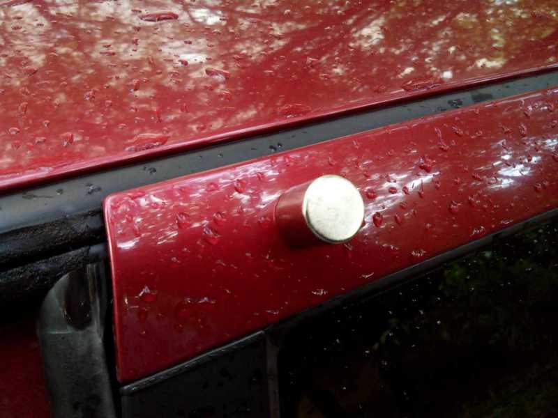

Принято решение положить под сетку в бачке магнит:
С холодильника была взята рыбка и разломана ради магнита. Вот магнит после пробега километров 20:
На нем видна стружка и полоски. Полоски появились от металлической пудры.
Магнит признан слабым и был куплен за 300 руб пот такой магнит 20х20:
Очень мощная штука. Был просто брошен в бачек ГУРа, через пару дней, блестящие частицы из масла исчезли.

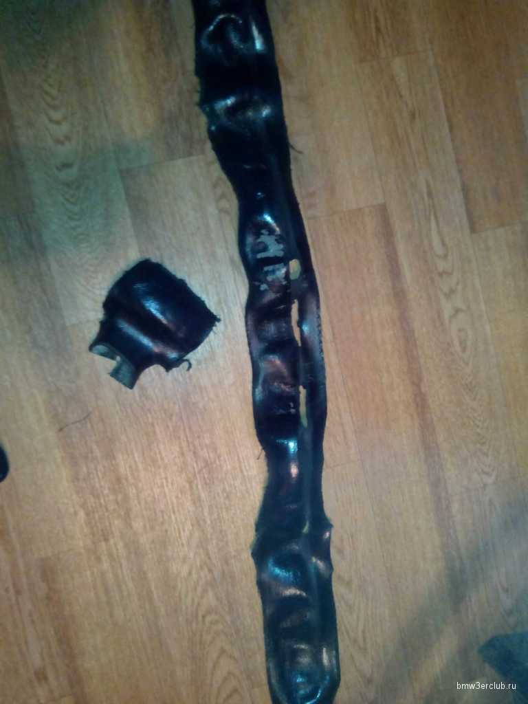

2. Лопнул верхний патрубок идущий к радиатору

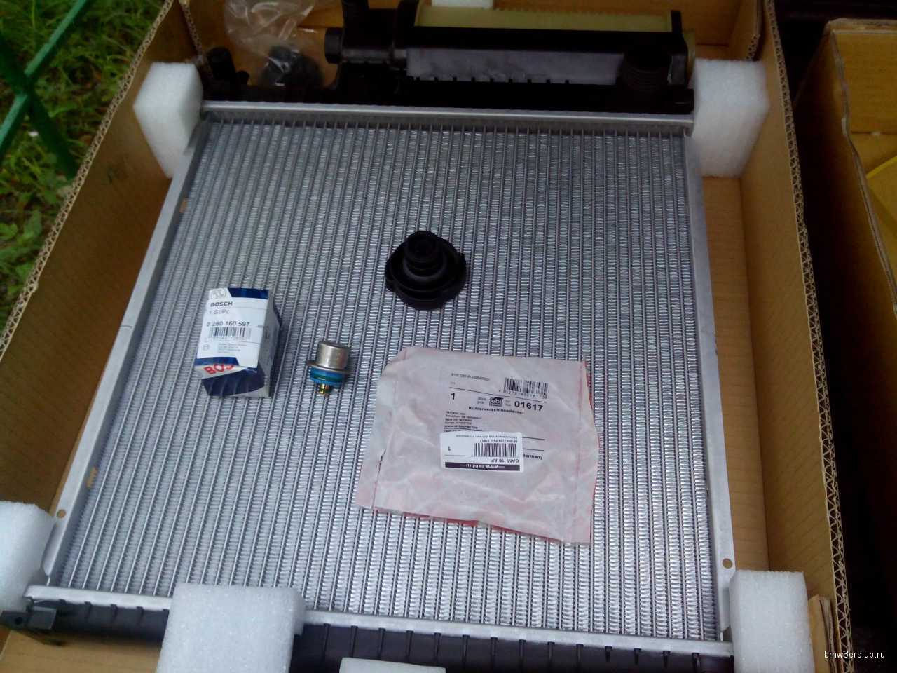

Поменял бензонасос, динамика не изменилась. Начал чаще проверять давление в рампе, скачет. Иногда даже 2 атм. показывает. Плюнул и заказал регулятор давления. В экзисте нашел с доставкой в 1,5 месяца бош за 900 руб, думал отказ будет. Нет, на днях приехал бошевский регулятор, и управились за месяц .
За одно заказал радиатор, мой потек, взял AVA
В процессе установки регулятора сломал два распылителя на форсунках, не знал, что они такие хрупкие. И оказалось, что найти их еще та проблема. На нагорной нашел 12 штук за 600р, завтра поеду.
Надежды большой нет на регулятор. Кроме не паспортного разгона машиной доволен, потому принято решение заняться другим в машине, например тормозами...

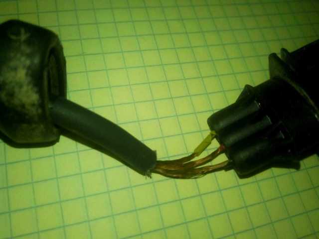

Поставил новый ДМРВ, результат - без изменений.
На всякий случай скинул клапанную крышку, на случай если что-то с валами, так как мощность сильно упала. Все в норме.
Подумав, что пара уже покупать диагностический шнурок, решил посмотреть целостность проводки ДПКВ и ДПРВ. Как оказалось, изоляция проводов ДПКВ при малейшей механической нагрузке рассыпается в труху!
На фото плохо, но видны продольные трещины вдоль всего провода.
Заменил провод от датчика к разъему, подключил - завелась с первого раза. А накрылся он у меня по причине того, что когда менял кольца ваноса, пришлось потревожить и проводку ДПКВ.
Так что имейте ввиду, если датчик стоит еще родной, аккуратней с проводом. Накрывается как я понял не датчик, а проводка. В датчике ломаться нечему.
ДПКВ заказал новый, завтра буду ставить.

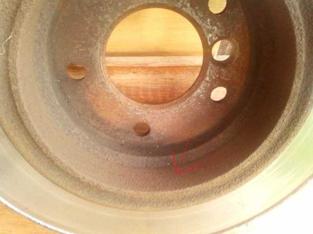

На выходных поменял по кругу тормозные диски и колодки все Otto Zimmermann:
AF-0054308 10990.103.3 Колодки тормозные барабанные, комплект 1 091,22
AF-0054307 150.1269.20 Диск тормозной вентилируемый, "Coat Z" 5 502,26 2шт
AF-0054307 150.1283.20 Диск тормозной вентилируемый, "Coat Z" 4 920,28 2шт
AF-0054307 21934.170.1 Колодки тормозные дисковые задние комплект 1 669,01
AF-0054307 23287.175.1 Колодки тормозные дисковые, комплект 1 943,91
Итого 15126р

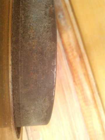

Все 4 диска которые снял, оказались оригинал. На фото можно разглядедь эмблему БМВ, порадовало:
А это, состояние вентиляции переднего диска, процентов 70 забито ржавчиной и грязью:
И на сладкое, состояние колодок ручника и места, где эти колодки должны были тормозить. вообщем, пользуйтесь ручником постоянно...:

После установки нового ДПКВ(положение коленвала) и ДМРВ поехал тестить. Сразу ощутил низы (отношу это к новому ДМРВ). Проехал где-то км 3, решил развернуться, машина заглохла.
Попробовал завести, тишина. Пошевелил провода датчиков под капотом, завелась.
Решил больше без диагностического шнурка не экспериментировать. Но процесс поиска затянулся, а машина вроде едет(иногда нормально, иногда без мощи и заводится по утру только если пошевелить провода ).
Снял датчик положения распредвалов и увидел это:
Со всех трех проводов осыпалась изоляция и они дружно коротили.
Для меня остается загадкой, почему такая хрупкая изоляция именно на датчиках ДПКВ и ДПРВ, остальная проводка то нормальная.
Теперь вроде все гуд, заводится с первого оборота и провалов в динамике нет.
