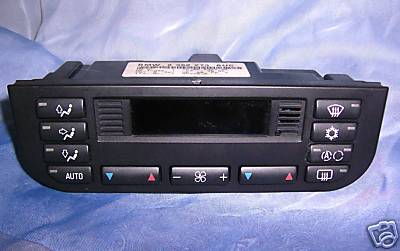

Климат крутилки на кнопки. В иллюстрациях
Доброго всем времени суток.
Честное слово в поиске целый день, ну не нашёл более нимения нормального ответа на: ВОЗМОЖНО ЛИ ВМЕСТО ВОТ ЭТОГО
ПОСТАВИТЬ ВОТ ЭТО
Что нужно будит менять кроме самой вот этой панельки?
Приблизительно по деньгам во сколько выйдет?
Еще раз спасибо 8)

Отличия не только в самих блоках и проводки но и в самих печках. На верхнем фото блок климат-контроля с частично механической регулировкой заслонок ( положение "в ноги"). Кстати это только блок управления, а сам модуль расположен внизу где стоит БК и прикуриватель.
На нижнем фото полнлстью автоматический климат с режимом АВТО и электронной регулировкой заслонок и скорости вентилятора.
Блоки не взаимозаменяемы. Для полной замены потребуется сами блоки, проводка, и печка в сборе.

Значит иду на разборки, покупаю нижний блок (что на фото) и блок (как он правильно называется или выглядит? чтоб знать что говорить продавцу что их продает) печку в сборе, и проводку.
Вопрос мож кто знает как это все выглядит?
Чисто конструктивно это сложно менять?

Чето я совсем заплыл о каком электронном блоке идет речь? О тот что с кнопками на 2м фото?
А интересно если просто впехнуть блок что на 2м фото (ну переделать конектор под него) работать будут только функции что в блоке с крутилками?
Просто блок что на 2м фото лежит дома я вот хочу его пристроить так как крутилки мне не очень нравятся (по внешнему виду :oops: )

На сколько я поняла привод заслонок в первом блоке механический
а во втором электрический
как же механические заслонки будут регулироваться электрическим блоком?!
по-моему бред
печка другая нужна и проводка

А по сути при замене того что спросил автор темы - меняется только все что стоит в салоне - т.е. сама печка всборе+ее пульт управления.
Если же менять обычную печку - на кнопочную - то еще довольно много работы возникает под капотом - вплоть до того что надо ставить дополнительный шкив для приводного ремня...
Кроме того в кузове придется делать два дополнительных отверстия - которых ранее не было.
По проводке кстати вопрос может оказаться иногда очень легко решаем - зависит от года выпуска машины - потому как иногда на машине висит полная проводка - просто неиспользуемые разъемы висят в воздухе.
