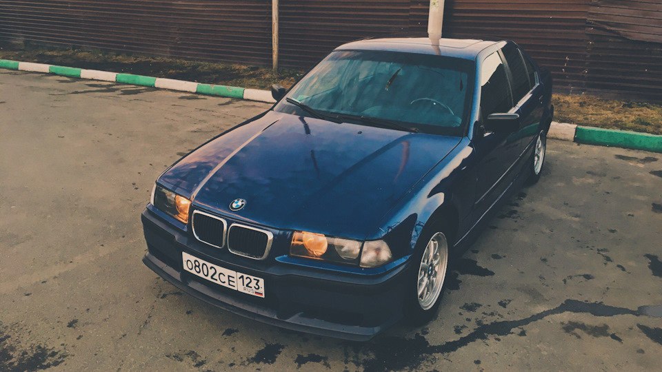

Всем привет и мир!
На форуме сижу давненько, почитываю, иногда пишу невпопад, но 36-ым кузовом обзавелся недавно! До этого была черная е30, бортовик здесь даже был, потом е е разбили и купил е28, тут же в продаже висела. После е28 дособирал наконец красную е21, тоже фотка мелькала. После 21-ой купил под попу тойоту, покатался и продал, снова купил е30. Но в итоге поменялся на 36) Хотя 36 хотелось уже давно, а после поездки в Волгоград захотелось еще больше.
Итак, имеем седан 97 года, м43б18, с газом) Климат, м пакет с завода, электролюк и передние ЭСП. Да и все, в общем то. От былой комплектации мало что осталось, да и кузову за 20 лет досталось. Но пока катаюсь и особо не парюсь, хотя есть бесючие моменты, которые по возможности стараюсь исправлять. Планы загадывать не хочу и даже опасаюсь, на каждую машину они были, но так ничего и не осуществилось)

Половину вечера писал длинный пост про обновки и текущее положение дел, нажал отправить, форум поругался на какое то подозрение на контактную информацию, мол спам и все такое, не дал вернуться к редактированию сообщения. я психанул и забил. Как нибудь потом. Там было про мультилаваш, спортситц и фотохром зеркало. А также про ДТП и даунгрейд до сток бампера.
А еще про текущее заднее стекло. Вот.

Вроде бы и надо отчитаться хоть чуть о возне с гнездом, но уж слишком много сделанного упущено, потрачена куча деняк, а гнездо гнездом и остается
поварили, начал готовиться к покраске - подвернулись оригинальные м бампера и реплика зеркал на седан по вкусной цене, да еще в нагрузку отдавали подлокотник. Долго не раздумывал, забрал. Тем более, что никаких отправок - приехал за 40 км от дома и забрал. Параллельно выяснилось, что все таки прокладка ГБЦ рыгнула (не спрашивайте как, миллион вариантов перепробовал). По итогу, когда скинул клапанную крышку - узнал, что один болт в ГБЦ сорван и выкрутился руками. Щас все это добро раскидано по всему гаражу, жду кое-какую мелочевку, начну собирать. Плюс скинул заодно коробас, дабы вылечить болтающуюся кулису. Конца-края приключениям не видно...

Жестоко по электропроводки машина порезана да и остальные моменты печальны. А по выхлопу у 323 одна труба, у 328 две.
