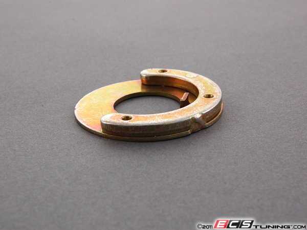

ограничитель угла поворота колес
кто знает номер ограничителя на рулевую рейку м3?
или это не стандартная деталь?

разве не вот это 32 11 1 140 464 ?
они в стоке ставятся на м3, а на другие рейки только при резине 225

это вроде стопорная шайба, не?
Это одно и тоже.

Такой вопрос тогда, у меня правое колесо трет о пыльник при полном вывороте руля в право, левое не трет, из-за чего это может быть и помогут kb эти шайбы?
P.S. Жду новую рейку
У тебя схождение криво выставлено. Рулевые тяги имеют разную длину.
Может быть после правильной регулировки схождения придется переставлять руль на шлицах.
А шайбы.... смотря какие колеса стоят.

стоят такие шайбы, резина 225.40 р18, трет с обоих сторон при вывороте колес в любую из сторон
трет или нет зависит от вылета диска и ширины резины.
Тогда надо шайбы покруче например такие http://www.turnermotorsport.com/p-42...-stop-kit.aspx
