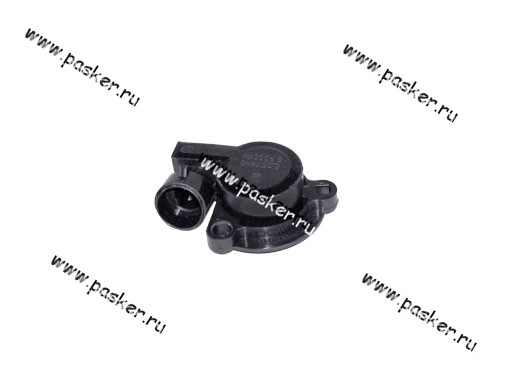

Постучи аккуратно по КХХ и купи очиститель для карб. промой дроссельную заслонку и смотри датчик положения дроссельной заслонки если что подходит от тазов 8-9.

Сказал(а) спасибо: 32
Поблагодарили 151 раз(а) в 131 сообщениях
Вес репутации: 76
torxer Нейтральная репутация
Сообщение от SuperB Посмотреть сообщение
не подойдет,не вводи в заблуждение людей.

torxer, Вот тебе ссылка http://вин-код.рф/index.php?id=1000&search=13631726591

SuperB,ссылка на что? датчик на ТАЗ выше фото. Ты его хоть живьем видел?

power320, Так продавец ставит его в аналоги на м50

SuperB, по ссылке что ты дал,выделен аналог ДПДЗ,забей в экзист этот номер аналога и он выдаст ДПДЗ hella/,и он на бмв,но ни как на таз.
говорю,не вводи в заблуждение людей

torxer, А вторая ссылка конторы в аналогах написано ТАЗ вот это меня и ввело в заблуждение!Насоветовал пляяяять всем
