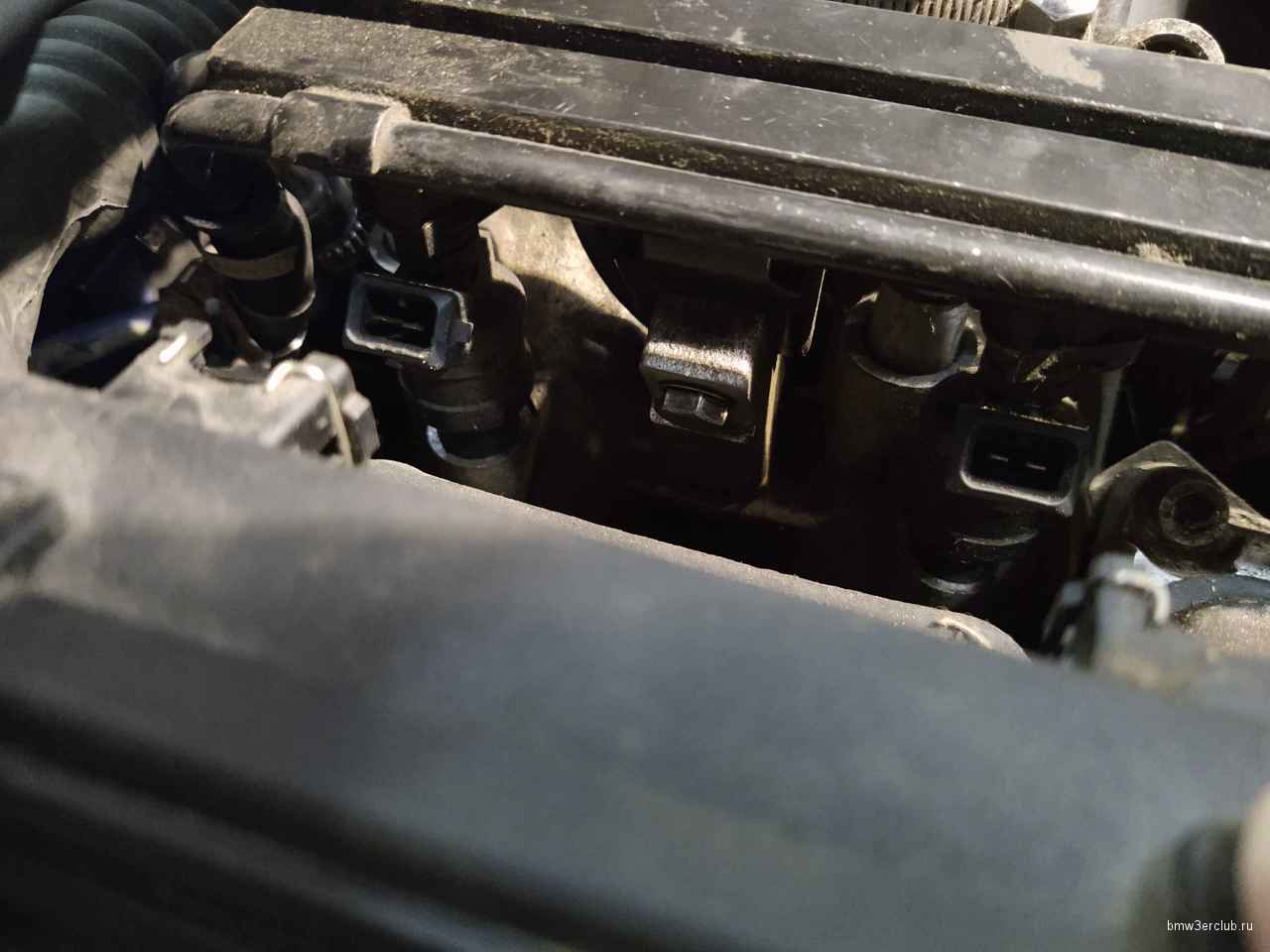

Не знаю, разобрался ли ты уже, но напишу:
1. сдергиваешь планку питания форсунок:

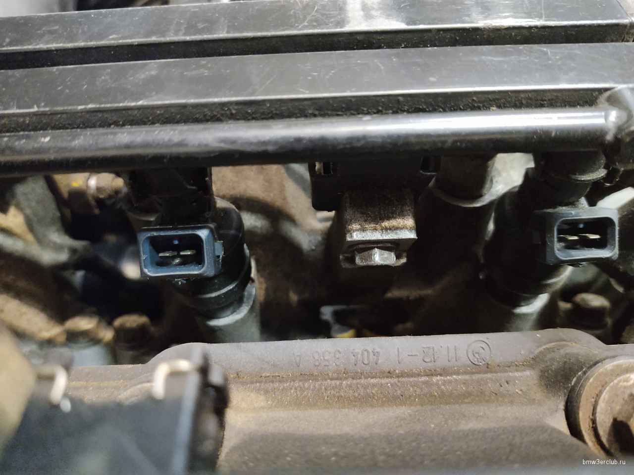

2. видишь болты крепления рампы (2 штуки), откручиваешь их:

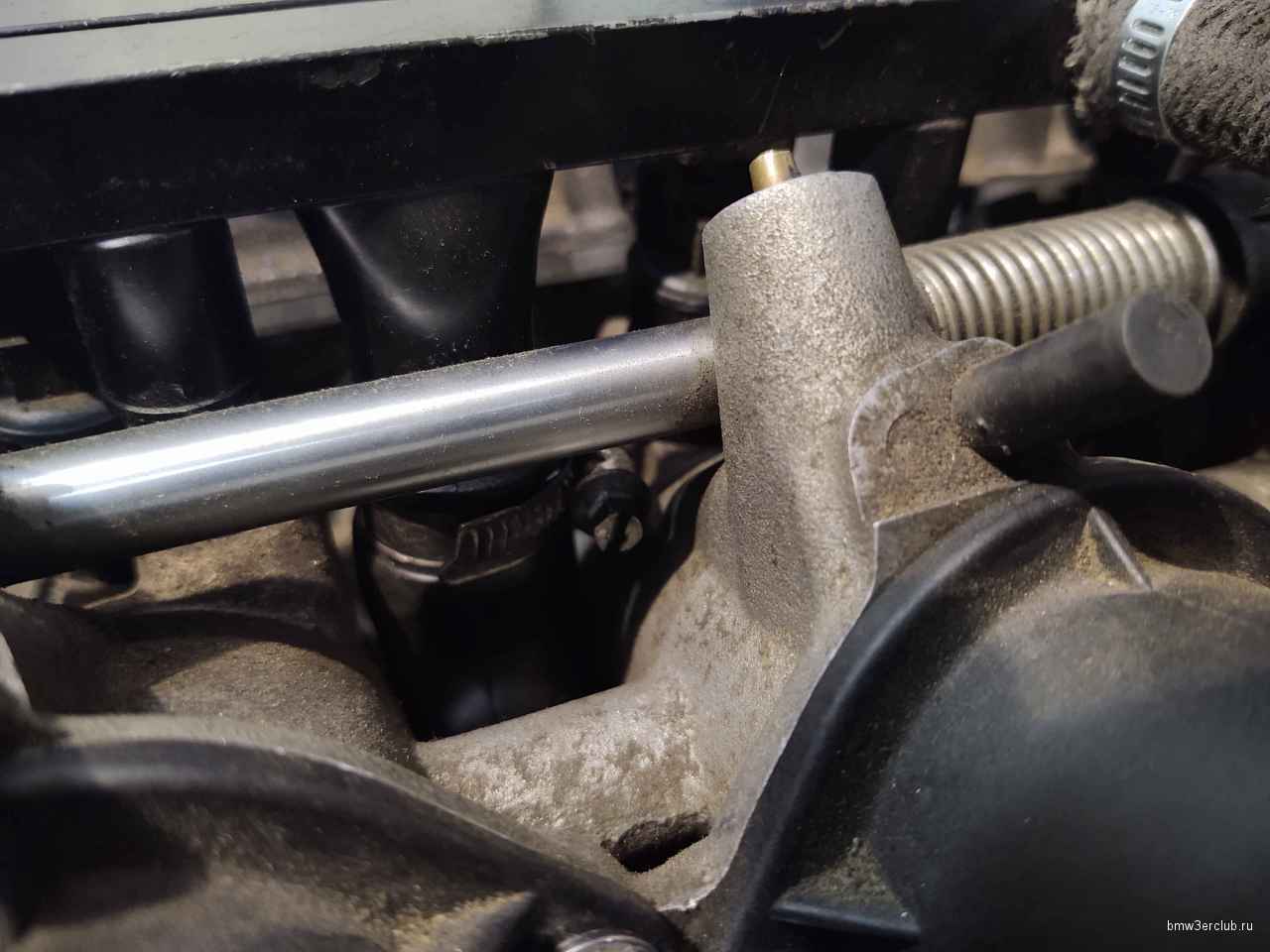

4. снимаешь шланг на вакуумник:
5. откручиваешь шланги подачи и обратку топлива:
Снимаешь рампу. Вроде бы всё.

Bar0n, планку просто сдёргивай с форсунок, на себя, если с правого крыла стоять. По-крайней мере у меня так, тонкостей не заметил) Но пробуй аккуратно, мало ли.
