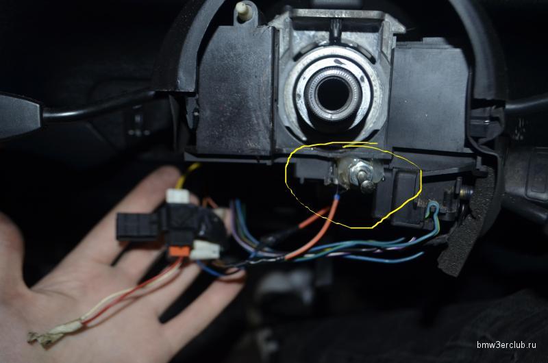

Чтобы не плодить темы, спрошу тут.
Не работает сигнал из-за такого колхоза
замыкаю концевик на колонку - гудит, кнопка на руле тоже работает. Суть в том, что когда ставлю руль на место, концевик на этом силиконовом клеее отгибается в сторону от контактного кольца на руле и не контачит
как должно быть в оригинале?

nazarov.valerij,воткни руль со шлейфом, и надобность в этом колхозном концевике отпадет.У тебя подушка есть на руле? Вроде как шлейф уже должен быть, 94г.

Сдается мне-руль не родной, на фото оранжевый разьем очень похож на разьем подушки, видно плохо. По вин коду пробивал комплектацию?

вас петич, вот кстати по поводу разъемов тоже хотел вопрос задать, там какие то без дела валяются (фотографию изначала для их идентиикации делал)
Комплектацию пробовал пробивать, либо неправильно пробивал, либо изначально у меня барабан
Просто убери колхозный концевик и поставь в родное место уголек пружинящий оригинальный

Santai, ну так как это должно выглядеть в оригинале? я просто даже не видел как должно быть) и номер уголька если можно)

Да новый-то зачем тебе, купи бу

Так и сделал спасибо!
