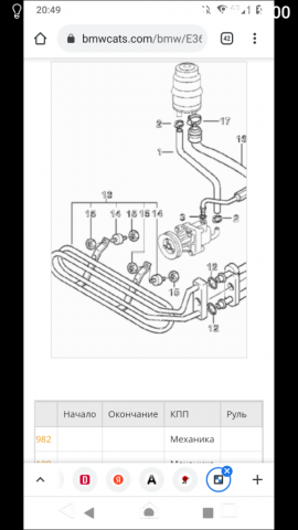

Понятно,мне одному так сильно повезло.Рассказываю:
Сначало огромное спасибо Артему artembmw10 за помощь!
ЭТО НЕ ЧТО ИНОЕ КАК ДОПОЛНИТЕЛЬНОЕ ОХЛАЖДЕНИЕ ЖИДКОСТИ ГУРа.Сам удивлен,но факт остается фактом,фото сегодня сделаю.

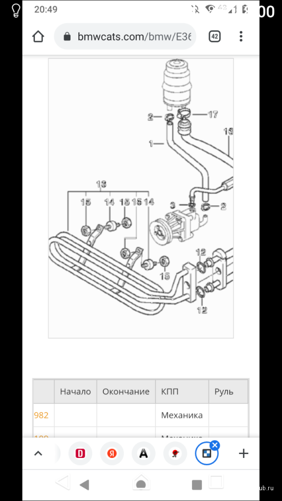

Старый 29.04.2021, 16:52   #12
WOWAN72
Регистрация: 05.11.2014
Адрес: Ярославль
Автомобиль: 318ti 1998
Сообщений: 117
Сказал(а) спасибо: 27
WOWAN72 Нейтральная репутация

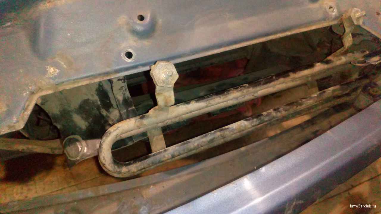

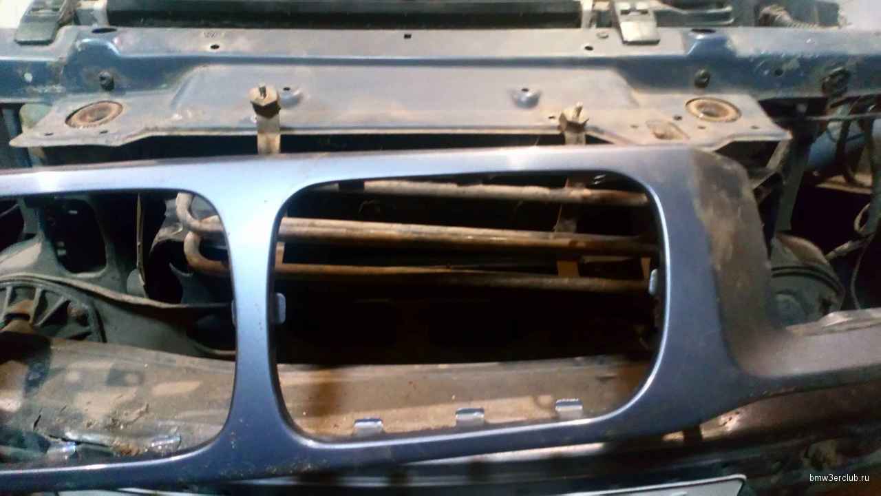

Примерно такое. пока эти трубки не снимешь,усы соответственно тоже не снять,потому что трубки проходят между ребрами жесткости усов.может на фото будет видно

Старый 29.04.2021, 16:53   #13
WOWAN72
Адрес: Ярославль
Сообщений: 117
но гайка крепления конечно не отварачивается,вд хи набрызгал завтра посмотрим
