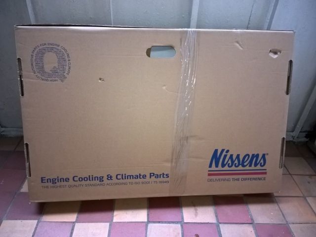

Сообщение от Юрий 316 Посмотреть сообщение
Заказал Valeo 730365 за 6100р.
Привезли без надписей, страшный, на расширительном бачке нет метки никакой, крышка заливная моя еле еле накрутилась на бачок. Отказался, не стал забирать.
Заказал Nissens 60735A в Экзисте за 4200 р. По сравнению с заказанным ранее Valeo качество просто отличное на вид.
Синий краник сливной в отличие от оригинального выполняет роль пробки (заглушки), а не краника . С верхнего и нижнего торца вместо пластмассовой защиты металлическая, довольно убогая. Но само литьё, качество пластмассы, упаковка - добротные. Крышка подошла нормально.
1 тыс. км наездил, пока сухо.
Вот фото:
316 е36 м43 1993гв седан

Тоже поставил ниссенс год назад, пока доволен, аккуратно стравливайте воздух, болт этот плохого качества можно легко сломать, что я и сделал. Может кому пригодится шаг резьбы у него 1.5. Не пожалейте денег и поменяйте крышку расширительного бочка.
