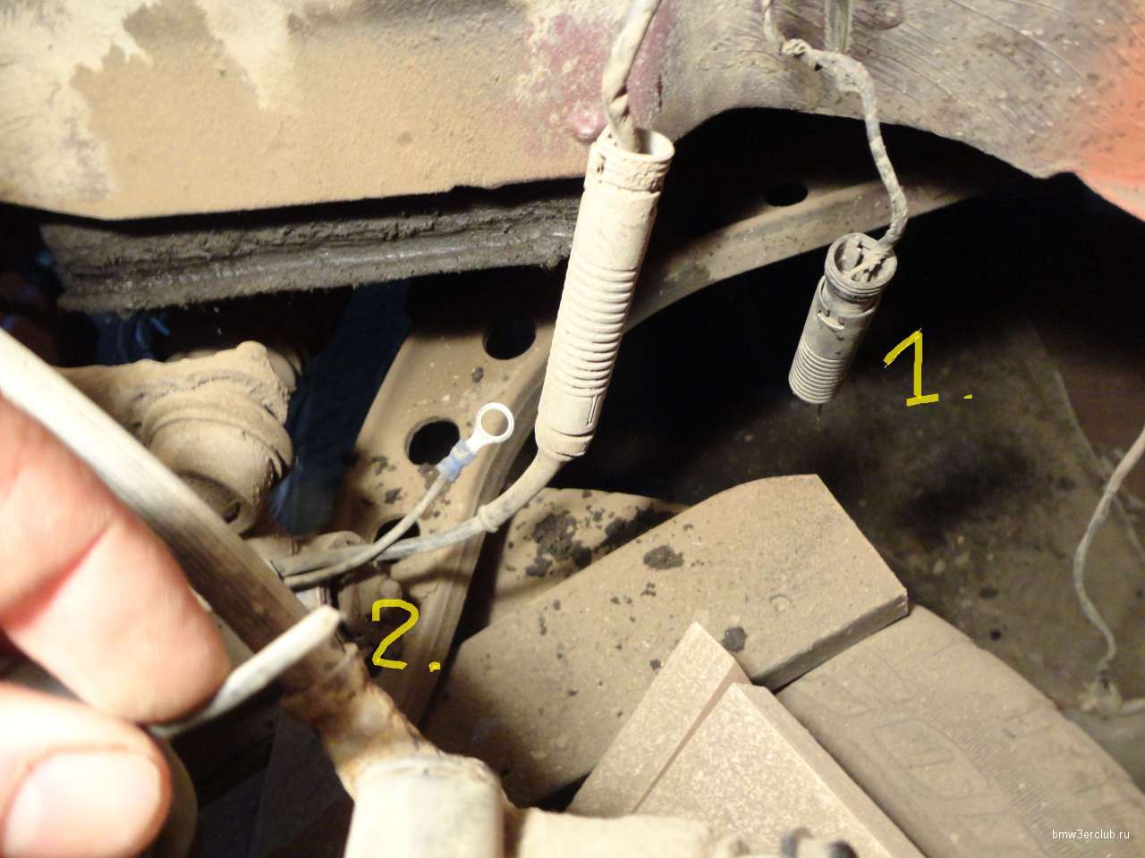

А вот такие штучки на передних суппортах это что? И я так понял это детали одной цепи?

Diamondblack, на обоих?)) или только на левом? Д. износа колодок
Старый 02.12.2016, 11:24   #8
Вес репутации: 70
на левом , понял, можно не сильно парится? Колодки с датчиком дорогие?
Старый 02.12.2016, 11:29   #9
Сколько раз покупал всегда под датчик попадаются))
Датчик всегда самый дешёвый беру
Старый 02.12.2016, 12:34   #10
Вес репутации: 70
хорошо, а на панели приборов каким образом происходит индикация?
Старый 02.12.2016, 13:52   #11
Наверное когда датчик стирается, скобка что внутри замыкает на массу
Старый 02.12.2016, 14:02   #12
dimm31rus
Аватар для dimm31rus
Регистрация: 31.07.2014
Адрес: Белгород
Сообщений: 1,582
Вес репутации: 39
dimm31rus Репутация средняя
только стирается не датчик, а колодка (накладка), контакт датчика замыкает на массу, загорается лампочка на приборке, если так поездить, тогда и контакт датчика сотрется, у меня при смене колодок старые датчики остались и работают
Старый 02.12.2016, 14:04   #13
Вес репутации: 108
Diamondblack, там все просто: провод в самой пумпочке, которая вставляется в колодку , петлей проходит и при износе перетирается. Если остаток провода замкнуть, или в разъем 1 на фото поставить перемычку-лампа износа гореть не будет.
Ничего там на массу не замыкает- цепь работает на разрыв.
