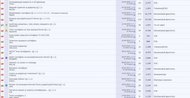

Вес репутации: 197
Сообщение от He.pro.Fun Посмотреть сообщение
Atoxa, дружище, хочк привести пример. У нас в городе есть даже мем о том, что живу в Королеве и еще не попал под электричку. Есть куча тем о том как людей сбивает электричка, но это не значит, что всех жителей ждет жта учесть.
это к чему ваще?! Я сделал скрин тем в которых есть все ответы на вопросы, которые задает ТС данной темы!
