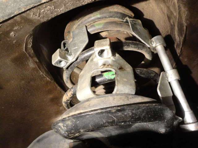

Старый 20.03.2017, 17:09   #12
Вес репутации: 70
У меня на передних пружинах стоят проставки, хочу их снять. Есть тазовские стяжки пружин-хватит мне их?
Старый 20.03.2017, 17:41   #13
Сообщений: 31,380
если не из люминия и точки сварки надежные - пойдет. для подстраховки можно связать обычной бечевкой - потом резанешь ее и пружины встанут на место.

Старый 20.03.2017, 18:06   #15
Вес репутации: 70
да чета мне кажется этими стяжками не получится. Вот так выходит, одну сторону можно болтом под нагрузкой зафиксировать, а слева не получается а шпильки опоры такие длинные на проставке или это переходники?
Старый 20.03.2017, 18:21   #16
Diamondblack, а что это за чопики ?
Проставки для плохих дорог не так выглядят .
не хватит тебе тазовских стяжек .
Снимай стойку полностью и по несколько витков стягивай и вяжи бечёвкой .
Старый 20.03.2017, 18:23   #17
Вес репутации: 70
вот вот, хочу убрать эти проставки для "суровых дорог". Ладна буду думать как и что... тазовские стяжки слишком высокие не стянут. Разбирать низ не охота

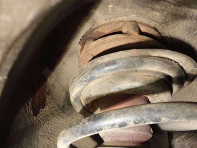

Старый 20.03.2017, 18:44   #19
Вес репутации: 70
CASADy, так и сделаю, на крайняк 3 болта стойки открутить внизу от кулака так?

Старый 20.03.2017, 19:05   #20
Старый 20.03.2017, 19:09   #21
***TJ***
Аватар для ***TJ***
Регистрация: 23.08.2012
Автомобиль: BMW 325i E36
Сообщений: 1,247
***TJ*** Пользователь с высокой репутацией***TJ*** Пользователь с высокой репутацией***TJ*** Пользователь с высокой репутацией***TJ*** Пользователь с высокой репутацией***TJ*** Пользователь с высокой репутацией
Diamondblack, да,но вообще это не понадобится. Просто открутить опору сверху и вынуть ту порнуху что там стоит

Старый 20.03.2017, 19:17   #22
Действительно , заморочил пожилых людей с пружинами своими .
открутить и выбить эти чопики .

Старый 20.03.2017, 19:56   #24
Вес репутации: 70
гляньте наметанным глазом, не выбиваются эти тюнинговые проставки , по горизонтали болты двигаются а вниз ни ни
Старый 20.03.2017, 20:11   #25
Эти шестигранники накручены на шпильки опорника
Найди лом чтобы рычаг опустить
