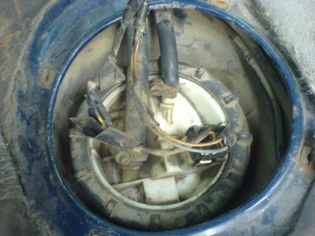

Други помогите!

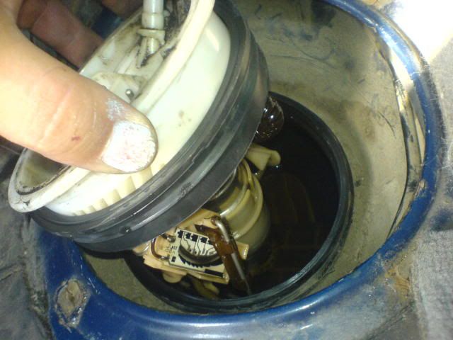

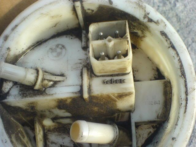

В субботу по возвращении из Сергиева посада, около дома услышал подозрительный звук вращающегося эл.мотора на большой скорости, подумал, что это кто-то сверлит. Сегодня шум повторился, но не сразу где-то через 6-7 км. приехав на работу, снял сидения и лючок, шум исходил от бензонасоса. Может, кто знает, что за шум, и скоро ли умрёт бензонасос? Вынув его из бака, я вот что лицезрел: Сетка, ей конец там дырка, и по виду вроде забита.
Чёрная металлическая стружка, и следы трения от колебания бензонасоса.
И самое главное Выступ №1 на насосе должен ли заходить за защёлку №2 ??
И как отсоединить хомут под №3 так чтоб его поставить на место?
В результате я в раздумьях весь.
Думаю взять VDO бензонасос в сборе 4200
Или Pierburf, но он не в сборе 5200
Или на разборке целиковый за 2500
Прочёл что VDO и Bosch - очень критичны к чистоте бензина. Да и вообще, так себе. Могут уже с нова гудеть
Pierburf хорош но у него судя по фото нет 3 резиночек на которых он играет, а у меня одна порвалась
Ну а разборка как кот в мешке.
В кемпе предложили Bosch за 4500 только сам насос. Есть ещё вариант купить просто насос и внедрить его в место моего насоса, но опять же нет резинки и плохая заборная сетка. Сетку можно купить в экзисте, но идёт она от 6 до 11 дней и ещё их 2 варианта EKP-VDO и EKP-BOSCH вот какую брать тоже вопрос. Но меня мучают название фирм типа: Hans Pries, Airtex, Achr, Spart. Так же есть Spart в сборе.
Вот Hans Pries, судя по коду чистый китаец.
Так что решил я у вас спросить, кто, с чем сталкивался, может чего посоветуете.
Спасибо заранее!

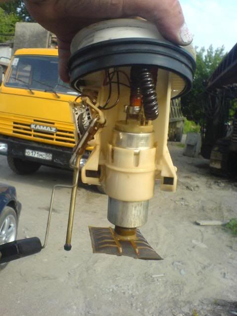

А как насос разобрать? Я не обратил внимания как он собран, вроде такие вещи завальцовываются.

снимаешь завальцовку болгаркой аккуратно , но не всю , нужно оставить с двух сторон два усика шириной по мм по10 ! когда завальцовку снял , отгибаешь оставшихся два усика , теперь нечего не мешает вытащить внутренности ! теперь одной рукой держишь насос , а другой начинаешь подстукивать молоточком по пластиковому корпусу где с насоса выходит трубка ! удобнее это будет делать вдвоем ! дальше продолжать описание ?

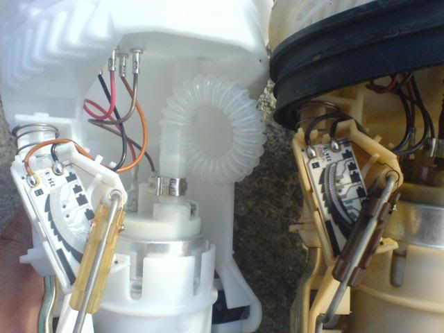

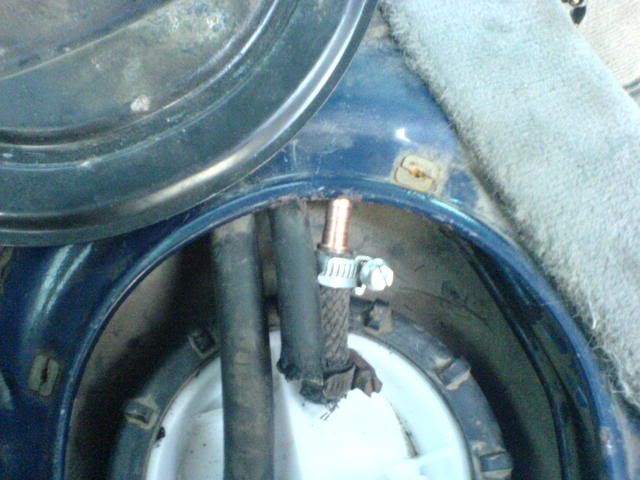

Парни сразу вопрос в тему: как добраться до этой топливозаборной сеточки. мне в сервисе сказали что ее нужно почистить. Так вот вопрос до нее добраться можно только сняв бензонасос или как???? Где имнно она там стоит? Hellp!!!!

Вынаешь бензонасос из бака и сетка в самом низу, на картинке она белая
снимается она покручиванием, ничего её на насосе не держит просто плотно сидит.

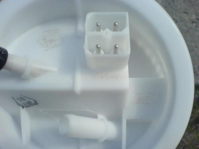

Парни, спасибо что разъяснили! Еще 1 вопрос остался: а как понять какой фирмы бензонасос? там на нем где то маркировка будет или как?

Santis
У меня на насосе где-то было написано VDO.

парни а какие вообще лучше меры предосторожности соблюдать при снятии/установке бензонасоса (ну что типо из разряда: смотри что б там то то туда то не выпало и т.д.)??? Какие там тонкости ? Хотел на выхах на следующих в деревне этим заняться т.к. сетку чистить то надо, а боюсь не дай бог че нить накосячу потом и до города фиг доеду))))))))

ну я продолжаю ! стучишь по верхней части и постепенно все внутренности выходят вниз ! сначала выходит крышка нижняя на которую сетка одевается , затем крыльчатка , потом редуктор который и качает бензин , затем коллектор с обмоткой , щетки и верхняя часть с трубкой ! и в рука остается алюминиевый корпус ! все это промывается ,редуктор разбирается , промывается в бензине , протирается насухо , ( там очень маленькие зазоры и если туда попадает песок шестеренки заклинивают ! затем в обратном порядке это все собирается ! после сборки место где стачивал болгаркой я замазывал холодной сваркой в виде пластилина , загибал усики которые были оставлены ,что бы внутренности самопроизвольно не вышли из корпуса ! холодна сварка называлась металлопластелин ! она двухкомпонентная в виде такого целиндрика . при смешивании пальцами она становилась желтым цветом , и очень хорошо прилипала ! с пальцев приходилось ножом снимать ,( липкая сильно) , а потом остатки растворителем стирать , и еще при высыхании она нейтральна к бензину ! высыхает часа за два ! езжу уже второй год , давление проверял - в норме !

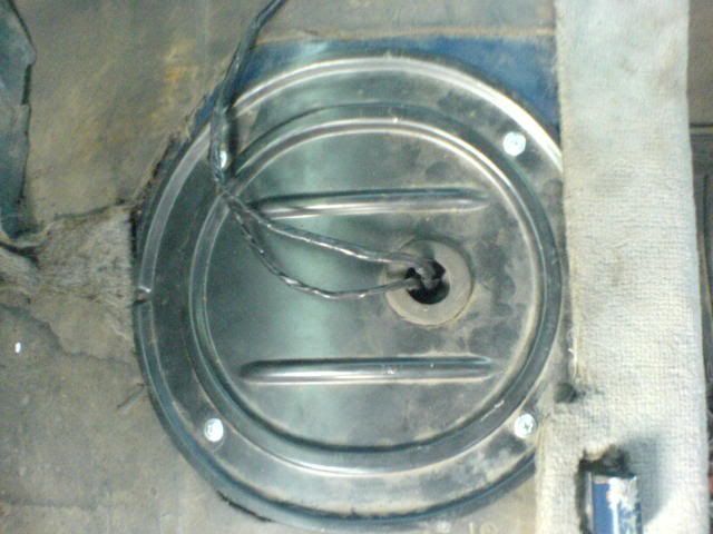

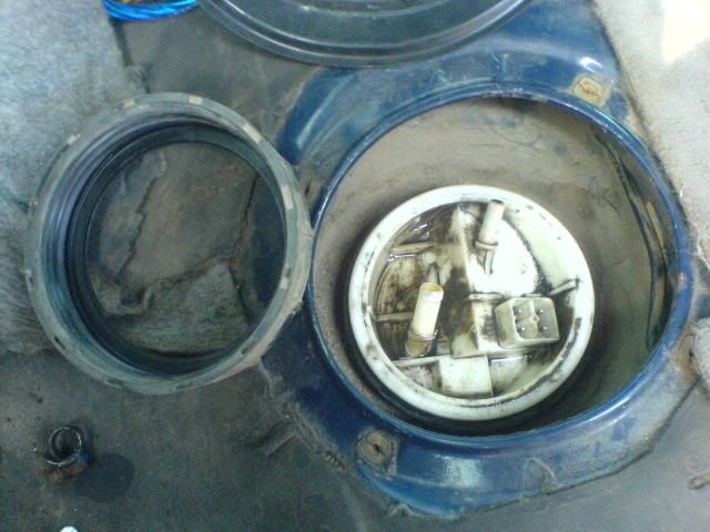

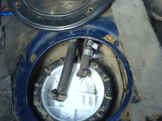

Santis

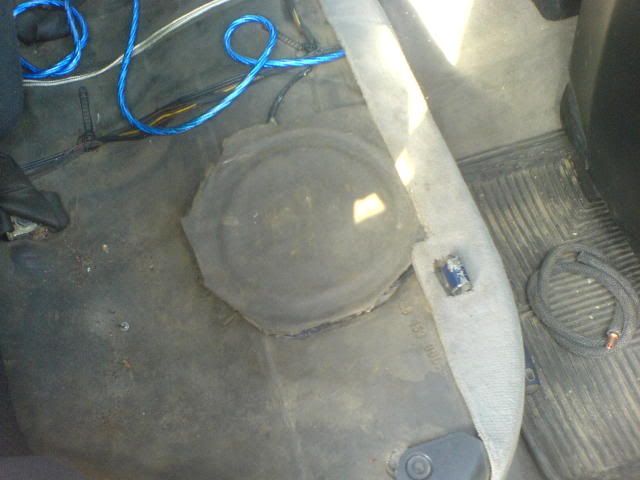

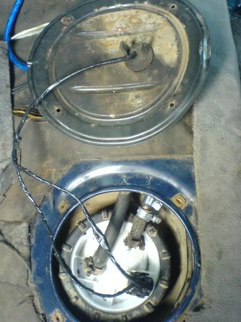

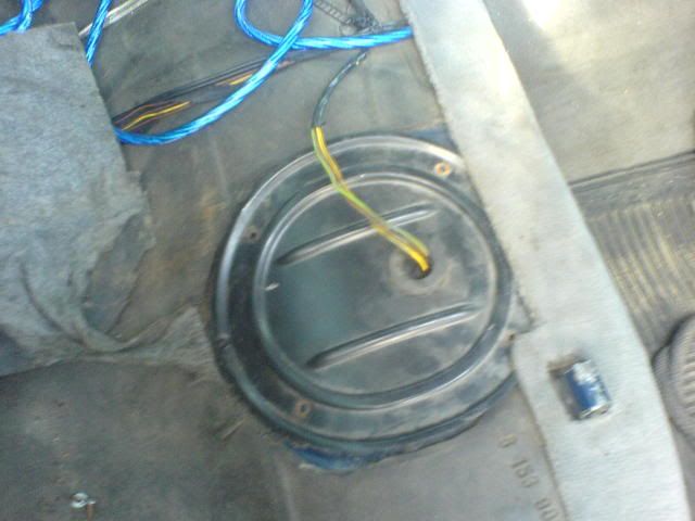

Меры:
не перепутай провода и не порви их.
Как вынуть

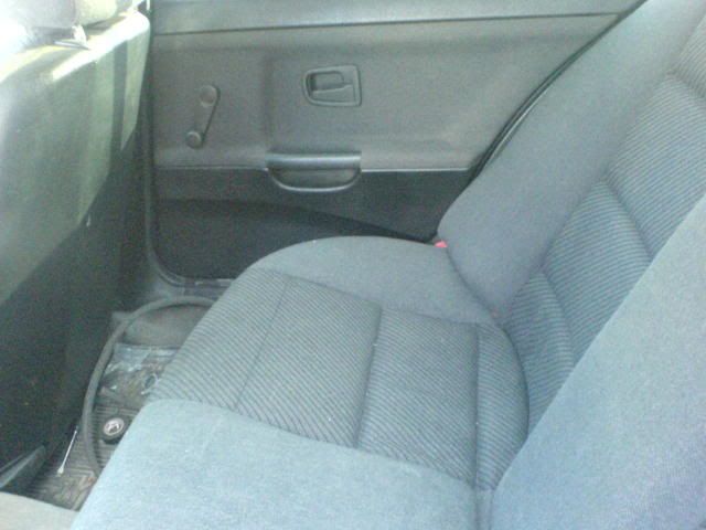

1 снимаешь сидения просто дёрнув вверх.
2 поднимаешь настил похожий на резину.

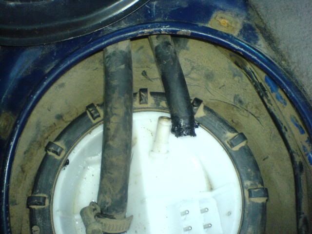

3 откручиваешь крышку на 4 шурупах.
4 отсоеденяешь 2 конектора, откручиваешь 2 хомута со шлангов, подачи и обратки. (приготовь тряпочку, потечёт бензин).
5 откручиваешь большую гайку, которая прижимает насос. (у меня откручивалась от руки).
6 вытаскиваешь насос (сидит плотно в резиновой прокладке) потом, аккуратно вытаскиваешь и смиваешь бензин вытикающий из него.
Рекоментую пылисосом собрать всё грязь вокруг бензонасоса и на нём самом, дабы не попала всё грязь в бак.
Как видишь хитрого ничего нет. Удачи.

Ну вот собсна и фото процесса замены насоса.
1. Сдёргиваем сидение, откидываем резинку, далее откручиваем лючок на 4 шурупах.
2. Под лючком сам бензонасос.
3. откручиваем шланги, отсоединяем провода и откручиваем большую гайку держащую насос
4. пошатывая, вытаскиваем насос (насос плотно сидит в резиновом уплотнительном кольце) после вытаскиваем насос уже свободно.
5. вот он в руках
6. новый насос
7. Сборка в обратном порядке.
Для сравнения несколько фото насосов:
родной насос: на нём видно знак BMW, надпись Geber и каталожный номер
Новый насос VDO(плохо видно следы затирки, провёл грязным пальцем, что бы было виднее): Видно, что был удалён знак BMW, надпись Geber осталась и каталожный номер тоже удалили.
Новый и старый насосы вместе: на датчики наполнения бака видна надпись VDO на всех 2х насосах
Тоесть смысла брать именно оригинальный насос BMW нет.
Ну и как всегда без трудностей не обошлось.
Шланг обветшал, развалился и не натягивался на посадочное место
Пришлось напрячь токаря, он выточил штуцер из латуни.
Отрезал кусок от обычного жигулёвского топливного шланга, надел на насос, вставил штуцер, отрезав повреждённый шланг, соединил всё вместе.
Так же избавился от триперной изоленты, обмотав провода новой.
Закрыл лючок
И поставил назад сидение
Ну вот и всё. 8)
