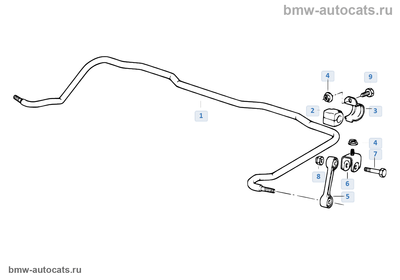

Сообщение от Alexman Посмотреть сообщение
стабилизатор это стойки стабилизатора, или о чем ты?
Стабилизатор это стабилизатор, поперечная такая тяга. Спереди есть тоже, но сзади бывает, что и нет.
http://ills.bmw-autocats.ru/3e6.png
