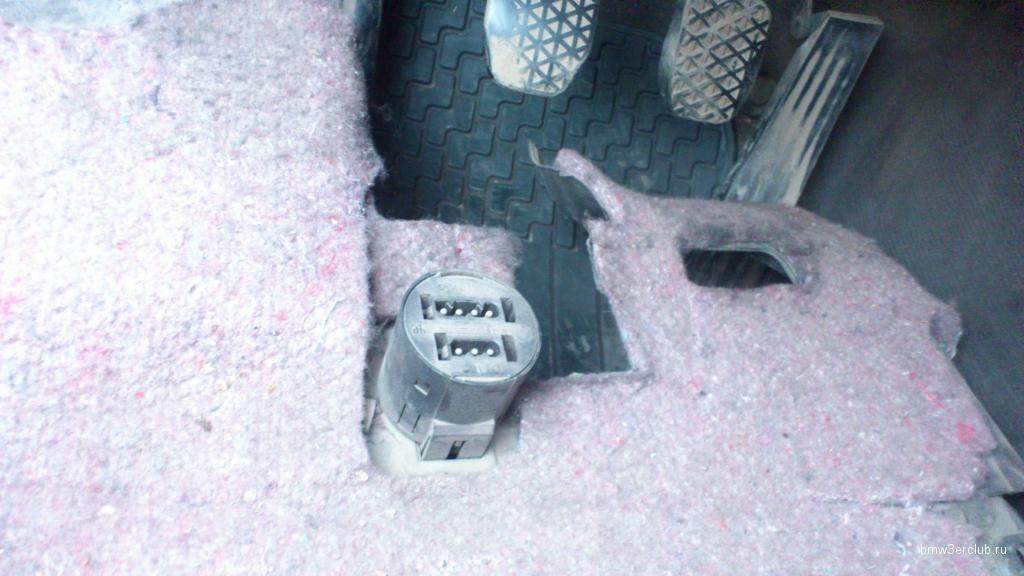

Снял пластик под рулем... обнаружил это
Кто подскажет, зачем это и почему штекеры вынуты?

а с лицевой стороны как выглядит?

Да просто решетка

тему то зачем, если есть номер, посмотри по номеру, и делов то... может ерунда какая
я предположу, что эта хрень - динамик!
у тебя есть по вину система динамиков HiFi?

Без понятия... где посмотреть...в смысле по ВИН?
Динамик и два штекера... как то сомневаюсь

уже ответили в новой теме, гонг это, можно забить на него, на скорость не влияет.
вин это 17 цифр и букв, или короткий вин - 7 последних, по ним можно узнать о заводских характеристиках авто и заводской комплектации
Друган... вин я знаю что такое... где посмотреть можно?
Если это просто звонок, то забить правильный совет... спасибо... меньше раздражителей
+гонг
