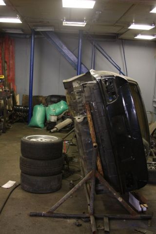

Поставил машину месяц назад в гараж зимовать, ну и начал потихоньку.
Разобрал полностью до кузова, в салоне ничего не осталось.
Вырезал все стекла.
Попутно с этим оценил масштаб работ( чуть позже будут фотки).
Оба порога под замену( купил уже оригинал, должны приехать на этой неделе), кто то до меня их стукнул и плохо отремонтировал, поэтому и сгнили, плюс от них пошел гнить пол( это признаться совсем расстроило, но да ладно, починим!
Так же заменю задок, тк жуки пошли под уплотнителем багажника, думаю если зачищать то будут дыры, а кому они нужны!)

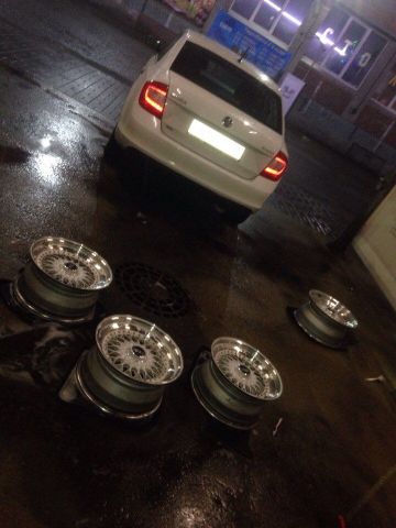

Прикупил колеса BBS RS 198, разобрал их и заказал новые полки и иннеры, с другими параметрами (полки теперь Radinox)
