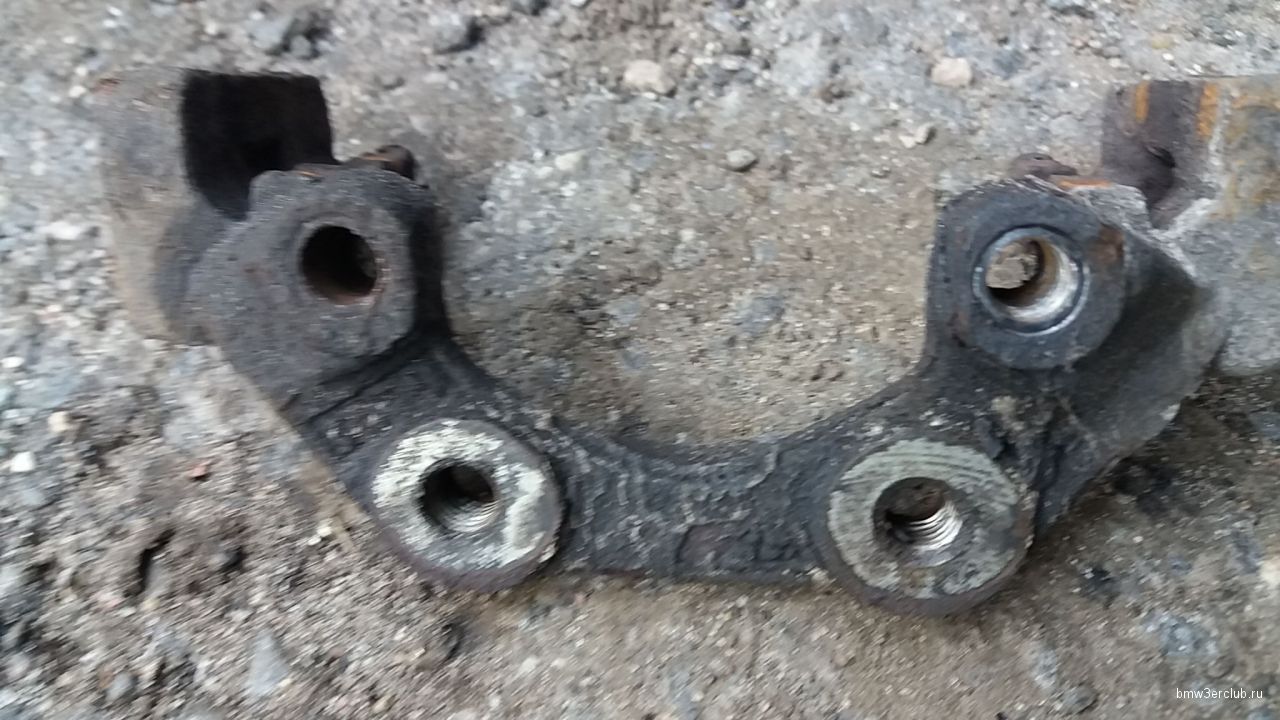

задние вентилируемые тормоза
Я планирую заморочиться этим в ближайшем будущем, возможно даже летом. Среди всего многообразия подобрал тормозные диски от е46. Они больше всего похожи на наши по вылету.
Далее предстоит какой то дикий колхоз крепления суппорта от е46. Возможно связанный с переваркой кронштейнов.

Ребята, может кто сталкивался - сорвана резьба в месте крепления одной направляющей для скобы суппорта.
Какие варианты ремонта? Искать направляющую с большей резьбой, но таким же диаметром, и нарезать новую?
Или есть вариант поставить задний суппорт от остальных кузовов е36?
Отдельно суппорт не продают- у нас е30 еще дооснащают 5ти болтами

r4bb1t,
купи пож на разборке
береги себя, все таки это тормаза
