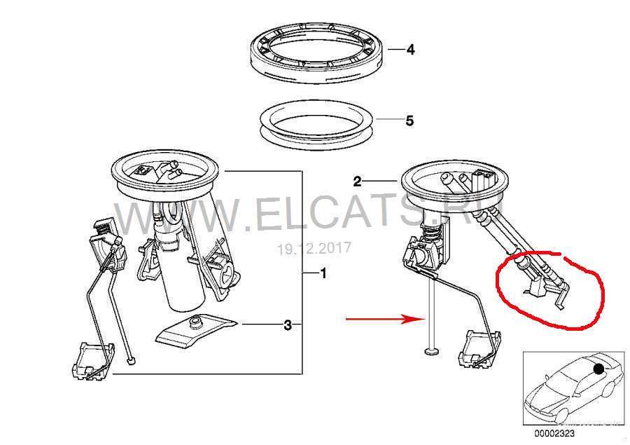

Приобрел на дальней разборке деталь №2, так как у старой оказался треснутый "носик" и из под шланга, ведущего в правый бак, тек бензин. Поездил я так 2 месяца, ниже 15 литров в баке стрелку не опускал и вот случилось что показала стрелка 10 литров. Попытка тронутся со светофора и машина глохнет. Сняли сидение - в левом баке подгорлышко, правый сухой. Понятно не работает перекачка по бакам (обратный насос), долил прямо сверху и катаюсь пока. Каждые 100км до щелчка заправляю. Внимание вопрос! За что отвечает часть на детали №2 отмеченная стрелкой и если она выпадает из пружины, т.е находится не перпендикулярно вниз от крышки, может ли это быть причиной не перелива в правую часть бака?

Причиной не перелива может быть подсос воздуха в бак.Проблемы с клапаном вентиляции топливного бака иногда приводят к появлению отвестий в крышке бака. Я полагаю что в этом случае эжекционный насос не будет работать.

Точно эта "палка с пружинкой ни на что не влияет"? Может это какой клапан? Потому что до замены этого модуля проблем не наблюдалось абсолютно.

Это датчик уровня , эта "палка" упирается в дно бака-плавающий нулевой уровень .Это на клапан. В эту часть бака идет обратка(тонкий шланг), толстый шланг-перекачка в правую половину бака ... Шланги не перепутаны? Топливо из горловины не вытекает? Что за проблемы с машиной были до замены ?
