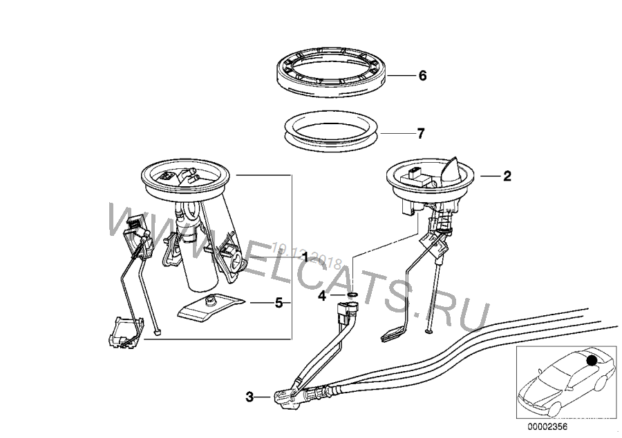

Свечи поменял, по ощущениям ничего не изменилось. Но появилась другая проблема. В общем, вчера заправил полный бак, и обнаружил что у меня запах бензина около машины. Залез под машину, а там весь бак мокрый, снял сиденье, все подтянул, хомуты поменял, залил полный бак, снова мокрый, как только литра 5 уйдет(по стрелке сужу) бак сухой. Это у меня бак дырявый? Сверху где-то, или какое-то уплотнительное кольцо есть? Оно ведь по-любому где-то есть. Возможно по этому и бензы столько уходит, хотя опять же, только при полном баке идет течь. Значит есть другая проблема. Вот так и взял машину

дырявая труба,куда заливаешь..это,бывает
езди пока с половиной бака

кольцо на насосе откручено скорее всего )

Прошлым летом тоже была ситуевина.
Собрались на море, заезжаю на заправку, заливаю бенз пока не начал отстреливать пистолет, вешаю пистолет на колонку, подхожу к водительской двери и тут вижу растекающуюся лужу бенща под машиной. Заглядываю под днище, а там нехилой такой струей льется на землю бензин..
Перекрестившись, решил вернуться домой. На яме обнаружил, что течет откуда-то сверху бака. Оказывается, после замены бензонасоса криво поставил уплотнительную прокладку под номером 7:
До этого, когда ездил по городу не на полном баке, при резких поворотах внутри салона явно ощущался запах бензина, все не мог понять откуда.
А заправка "до полного" расставила все по местам...
Добавлено через 8 минут
Сообщение от HolyThunder Посмотреть сообщение
- меня вот это смущает.
То есть, заправка " до полного" проходит успешно, весь бензин попадает в бак, значит дырявая заливная труба маловероятна. Топливо "пропадает " в движении...
BMW e90 M47D20TU2 02'05
Ну я как сделал, т.е. я заправляю до полного, вроде сухо, приеду домой, дела сделаю, грубо говоря час проходит, уже бак мокрый, под сиденьем, возле бензонасоса бензин свежий. Первый раз когда заметил запах, я заправился до полного, и машина стояла часа 4, прихожу, а у меня судя по стрелке уже литров 7 не было.. Думаю ты прав, больше похоже на уплотнительную прокладку, сегодня куплю, попробую по темноте поменять. Спасибо Отпишусь

HolyThunder, да ты сперва проверь состояние прокладки, если без дыр то и менять ее на новую не надо, достаточно правильно расположить ее под крышкой. Естественный износ ее минимален. Удачи!
Ок, так и сделаю, спасибо
