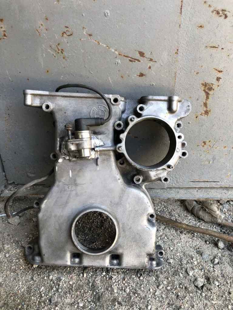

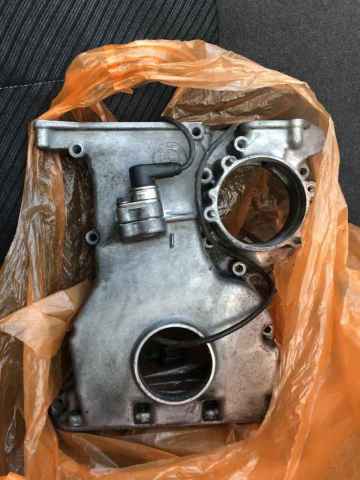

1). Лобовая крышка блока грм, она на м50 отличается в двух местах, у помпы и под гбц со стороны выхлопа. Поэтому потребуется купить лобовую крышку от m52tu первых годов выпуска, на ней еще есть ухо под дпкв, которое не используется на м52тутк там дпкв в блоке, но в связи с тем, что на м52ту шкив колена меньшего диаметра, то ухо дпкв сидит ниже чем на м50, если поставить как есть, то шкив м50 с меткой вмт для дпкв упрется в него, тк они не совместимы физически. Поэтому от лобовины м50 надо отрезать ухо, подточить, что бы новый и старый кронштейны были паралельны и сохранили одну ось, далее отрезанный кронштейн м50 надо положить на ухо дпкв лобовины м52ту, вставить сквозь оба кронштейна НЕ нужный датчик колена(от газели например на время сварки) и закрутить сквозь оба кронштейна длинный болт ~25-30мм, это надо что бы положение датчика не сместилось во время сварки, далее надо обварить новый кронштейн, вытащить датчик и болт, срезать старый кронштейн и заварить отверстие которое от него осталось. Так сохранится правильный угол и плоскость расположения датчика колена, на месте надо будет дополнительно проводить замеры, что бы не нарушить заводское расстояние дпкв от шкива, расстояние от дпкв bosch до шкива должно быть 0,9мм. В крайнем случае можно будет подточить приверенный кронштейн сверху или подложить шайбы под ДПКВ, что бы сохранить нужное расстояние после сварки. Если варить кронштейн на лобовину м54, то велика вероятность нарушить вмт для dme, что приведет к рассинхрону дпкв и дпрв, будет тупить или не ехать или не заведется вообще. Допустимое отклонение дпкв не более 5 градусов, сами можете перемножить на рычаг и поймете сколько мм право лево допустимо, поэтому лучше варить не на авось, а на лобовину м52, тк снимать крышку лобовую на установленном моторе - ВАМ НЕ ПОНРАВИТСЯ.
2). Лобовина гбц с single vanos, тут получается недоход до гбц double vanos в зоне выпускного распредвала, нужно будет наварить в трех местах алюминия, что бы прилегание было везде надежным, купите прокладку лобовины ваноса от m54 и все поймете, навариваете и либо везете в сервис где гбц шлифуют и стачиваете все в одну плоскость, либо напильником и потом на стекле со шкуркой ровняете плоскость, как деды наши гбц шлифовали***128514;, кому как больше нравится. Скажу сразу, я выбрал второй вариант, потратил 5 часов примерно, но все получилось ровно, ничего не течет со сток прокладкой. + крайняя верхняя шпилька из гбц m54 со стороны выпуска не стреляет в отверстие, можно расточить отверсите на блоке canos и все будет ок, можно наварить и пересверлить, как по кайфу

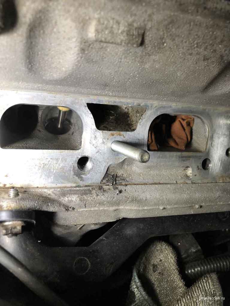

3). Гбц m54 под каждым основным впускным каналом имеет дополнительный впускной канал, диаметр которого не мерил, но там порядка 8,5 - 9мм, они нужны толи для холостого хода, толи для системы DISA, точно не отвечу, но их надо заглушить для установки впускного коллектора м50/52, по скольку каналы имеют сужение в конце, то кто-то заливает их герметиком, кто-то этого боится и режит резьбу в каналах и делает ввертыши. Я за уверенные решения и нарезал в них резьбу м10х1,5 на глубину 10мм и вкрутил на герметик victor reinz пробки из обрезанных болтов м10 х 1,5, можно использовать шпильку и любой другой шаг рещьбы, это как вам нравится, на каждой пробке рекомендую сверху сделать насечку под плоскую отвертку, для удобства, что бы можно было их выкрутить и поставить сток коллектор м54 в любой момент.

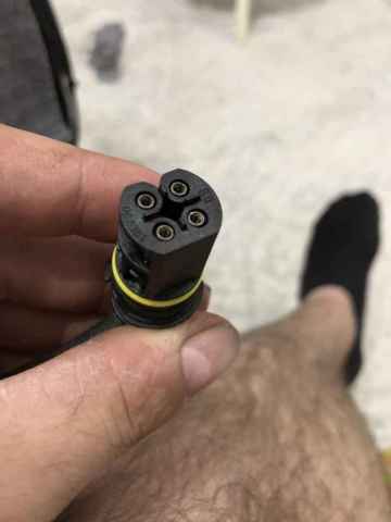

4). Датчик температуры охлаждающей жидкости (ДТОЖ), на m54 установлен один датчик температуры, он дает сигнал и на мозг и на приборку, что бы не сверлить доп канал в галерее гбц под второй датчик, как это реализовано в м50, можно вкрутить датчик от m52tu который имеет 4 контакта и два канала исходящих данных, с ваших фишек перекидываете все провода на фишку от 4pin датчика и тогда мозг и приборка с одного датчка ДТОЖ будут получать всю нужную им информацию.

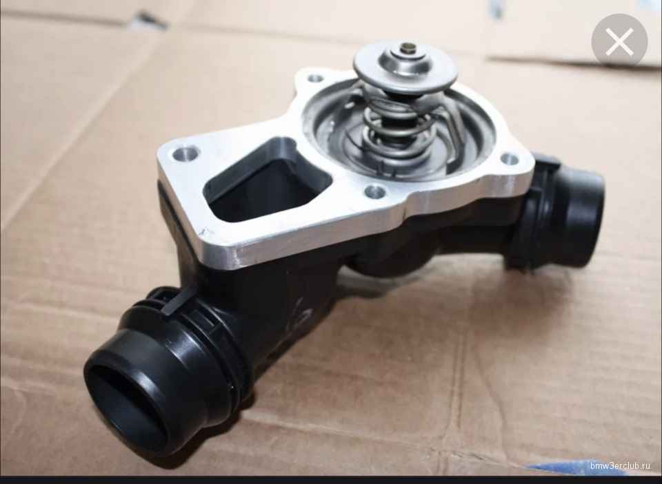

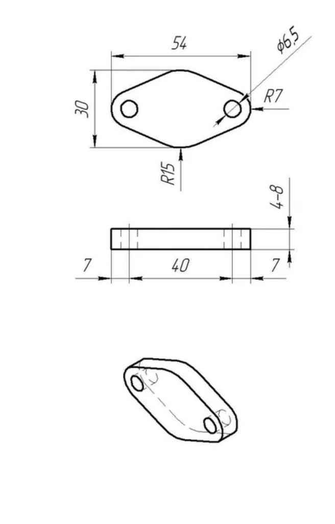

5). Термостат m54 и m52tu управляемый и механический одновременно, механическое открытие имеет стандартную температуру срабатывания на 100 или 105 градусов(точно не помню, но это много на мой взгляд), если m54надо открыться раньше 100, то DME SIEMENS это может сделать программно в любой момент, но bosch 413 это не умеет, поэтому в идеале поставить проставку и срезать элемент термоста с корпуса термоса m54 вкинуть туда стоковый механическтй термос от m50/m20, они есть 72, 82, 95 градусов, кароче на любой вкус, можно конечео переделать термос m54 в холодный, но это на Ваш страх и риск. Переделке в холодный подлежат термостаты Mahle с номером TM1397, если удлиннить шток на 3-4 мм, то механическое открытие будет на +/- 90 градусах. Кстати имейте в виду, по артикулу TM1397 есть два термостата, made in Germany и made in Italy, говорят что Италия не переделывается. Я купил проставку под корпус термоста m54 с возможностью установки термостата m50/m20. Что бы наверняка знать, что мотор не взгреется.
Так же Вам понадобится купить быстросьемы на термостат, что бы на них затянуть патрубки ОЖ на радиатор, тк на сам термос не затяните патрубок.

Дополнение к пункту про термостат, с проставкой можно оставить корпус термостата м50, тк весь если гбц будет с одним ваномом, то он умещается и необходимости применять корпус от термоса м54 нет.

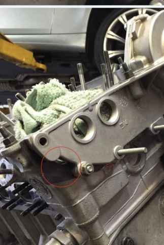

Что сделал с боковым каналом ОЖ на гбц ?
Есои речь про тот что сзади на м50, то на м54 его нет, все из гбц расположено под впуском. Схема ож приложена во втором посте

Сообщение от Fedotovmagrussia Посмотреть сообщение
имелось ввиду блок м50 и гбц м54 - на гбц м54 есть отросток в районе второго цилиндра
Не подскажу, в теме речь про установку именно целого столбика м54, где и блок и гбц и все их наполнение от м54. Про установку гбц 54 на блок 50 видел, но тема на сколько понимаю не рабочая, тк контуры охлаждения категорически разные между блоком и гбц, как не заваривай.
В целом гбц 54 лучше, блок м54 тоже, легче, лучше охлаждается и держит со своими гильзами до 500 сил без проблем, в связи с этим хз зачем применять тяжелый блок м50
