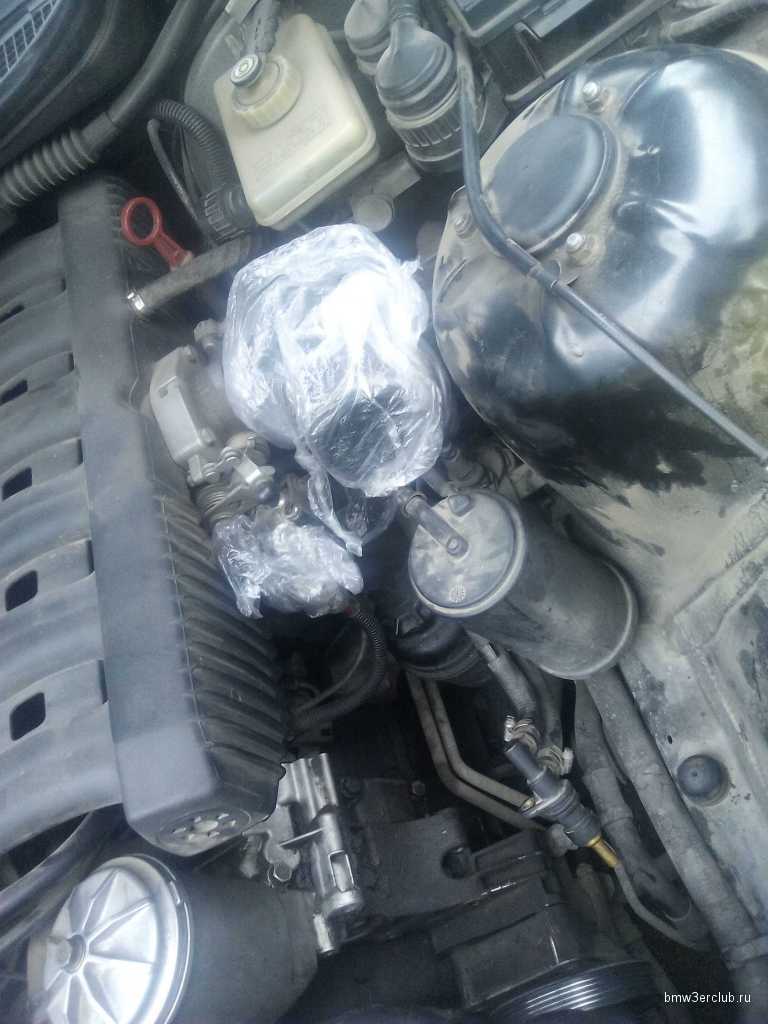

Замена масляного стакана, снятие гидроблока ABS, мойка подкапотного
Итак, пришло время заменить стакан.
Купил прокладку оригинал.
Снятие стакана происходит достаточно легко:
1) снимаем корпус воздушного фильтра
2) снимаем термомуфту
3) снимаем ремень приводной
4) снимаем ролик обводной и натяжитель
5) снимаем генератор
6) откручиваем от стакана насос ГУР-а
7) откручиваем маслопровод VANOS-a со стороны клапана
8) откручиваем 6 винтов крепления масляного стакана
Всё очень легко и просто (попутно я снимал гидроблок, именно по этому надо было снять гофру расходомера и сам расходомер)
Но перед этим я помыл блок двигатель.
Так как аккумулятор уже был снят, нужно было только завернуть плюсовые провода и закрыть полиэтиленом гофру.
Вот такая была грязь, мне предстояло возится со стаканом и хотелось делать это с чистыми руками
Закутываем
Моем керхером и специальным шампунем, далее кистью и ополаскиваем
В итоге получаем результат
После этого одно удовольствие менять чистую деталь в чистом месте на чистую деталь
Итак, после замены порадовало что лампа давления стала гаснуть намного быстрее!
Примерно 1-2 секунды, со старым стаканом было 2-4. Как раз таки на старом стакане клапан судя по всему и не работал.
Теперь всё работает , рад. Надеюсь прокладки хватит на несколько лет
