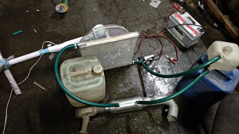

Испытал систему на коленке

Если кому-то интересно, то система охлаждения наддува толком пока не заработала. Жижа накапливает температуру вплоть до "горячей" воды. Нужно увеличивать размер ядра радиатора, городить защиту пайпинга от воздуха проходящего сквозь основной радиатор (оно тупо нагревается снаружи потоком воздуха).
Так как выезд в начале лета провалился уже в третий раз))) я решил пока подзабить. В ближайшее время поставлю маленький фронтальный интеркулер, сварю выхлоп и поеду на настройку. В вестгейте установлена пружина на 0,45бар избытка (да-да, знаю). Давление смешное (сток 0,7), однако вся машина требует испытаний и "доделок". Займусь на зиму машиной в целом, а там глядишь к лету и будем доставать мощность.
