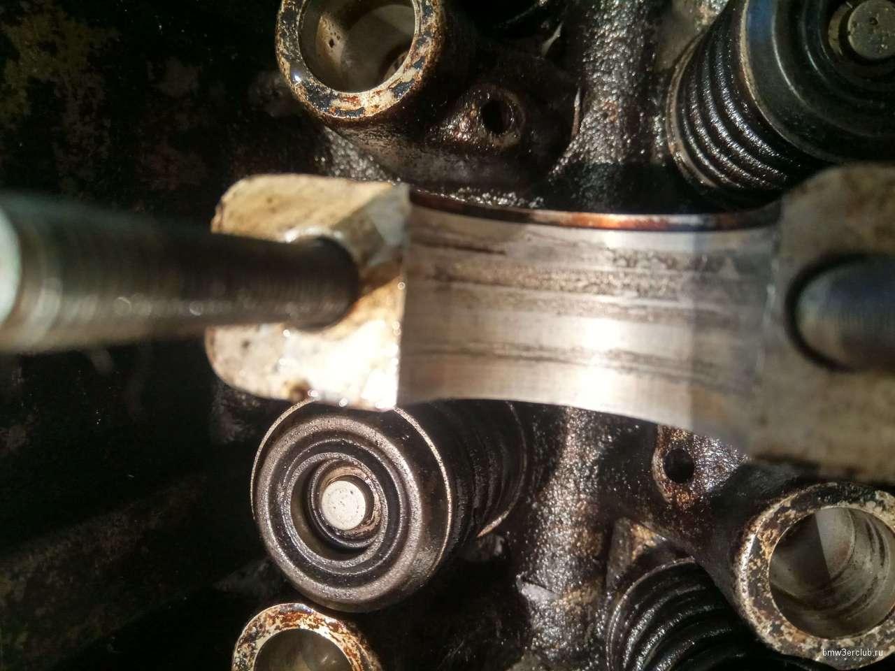

головка бмв е36 м 40 подскажите
мужики помогите подскажите! BMW E36 M40B16 из за масленого голодания случилась такая беда как быть что можно предпринять или шлифануть и поставить?

шлифануть то можно, но зазор увеличится

а так ставить не вариант если просто нулевкой задиры убрать?

Denis980, я бы наждачкой не трогал, замерь давление масла

на м42 такое было, проблем не возникло

вот из масло насоса такое и случилось выработка в масленом насосе не давил нормально

А вкладыши КВ как себя чувствуют?

вкладыши в норме короче до этого старый хозяин вкладыши распред рокера гидрики поменял а *** масленый насос нет и не какого понту не было как стучали рокера гидрики так и осталось

Мне кажется это тот случай когда проще двиг заменить чем лечить его и самый безболезненный вариант это м42

а не скажешь какой двигатель легче поставить е36 м 40b16 сейчас стоит хотел м43b18 поставить или какой легче?
или переделать клапана рокера от м43b18 поставить ну блин опять грм этот ремень всегда ждешь подвох с нашими запчастями

Denis980, лучше сразу м42ставить, от м43 особо толку не будет

просто у нас проблема найти м42живой а м 43 есть в наличие у знакомого. что еще нужно для свапа и какие могут трудности возникнуть?

Нет там трудностей. Кронштейн бачка гур к лонжерону приварить и катушки к стакану, ещё трубка гура одна не подойдёт. Можно и м50/52 2л. поставить заменив стабилизатор и пружины передние
