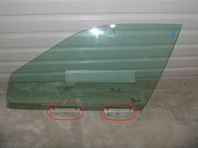

народ подскажите предыдущий хозяин поставил новое переднее правое стекло но оно просто без ничего, тоесть без крепежей, сказал что надо просто приклеить, сегодня решил посмотреть что и как и немогу понять, что и куда вклеивать, на подъемнике есть 2 плостмассовых зажима а на стекле ничего нету, что делать? покупать другое стекло?

да, мало того оно просто стоит в уплотнителях и прижато подъемником, на стекле нету ни дырок не каких либо крепежей, получаеться обычное стекло. а на стеклоподъемнике на самом механизме есть 2 ползунка пластмасовых и все.

на стекле и не будет никаких дырок - стекло приклеивается к этим держателям: есть клей для стекол, им и приклеиваешь. почему для стекол, а не поксипол какой - потому что он резиновый и потом ты сможешь, при необходимости, от него избавиться, на случай замены стекла. когда приклеишь - прижми стекло в самое верхнее положение хотя бы на ночь.
немного не верное утверждение.
стекло вклеивается в два П-образных держателя, снизу которых есть паз, как раз для
Сообщение от Konstantin89 Посмотреть сообщение

вот

нашел я один деражатель в багажнике, где второй брать хз((( может есть у кого каталожный номер?

Konstantin89, по моему они отдельно не продаются, по крайней мере в каталоге не нашел. Покупай б/у стекло, стоит не дорого, а мож кто и отдельно продаст.

перерыл весь багажник и нашел) все теперь есть 2 крепления завтра попробую приклеить стекло на свое место. спасибо за помощь!! оказывается GOOGle не все знает!
