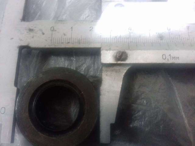

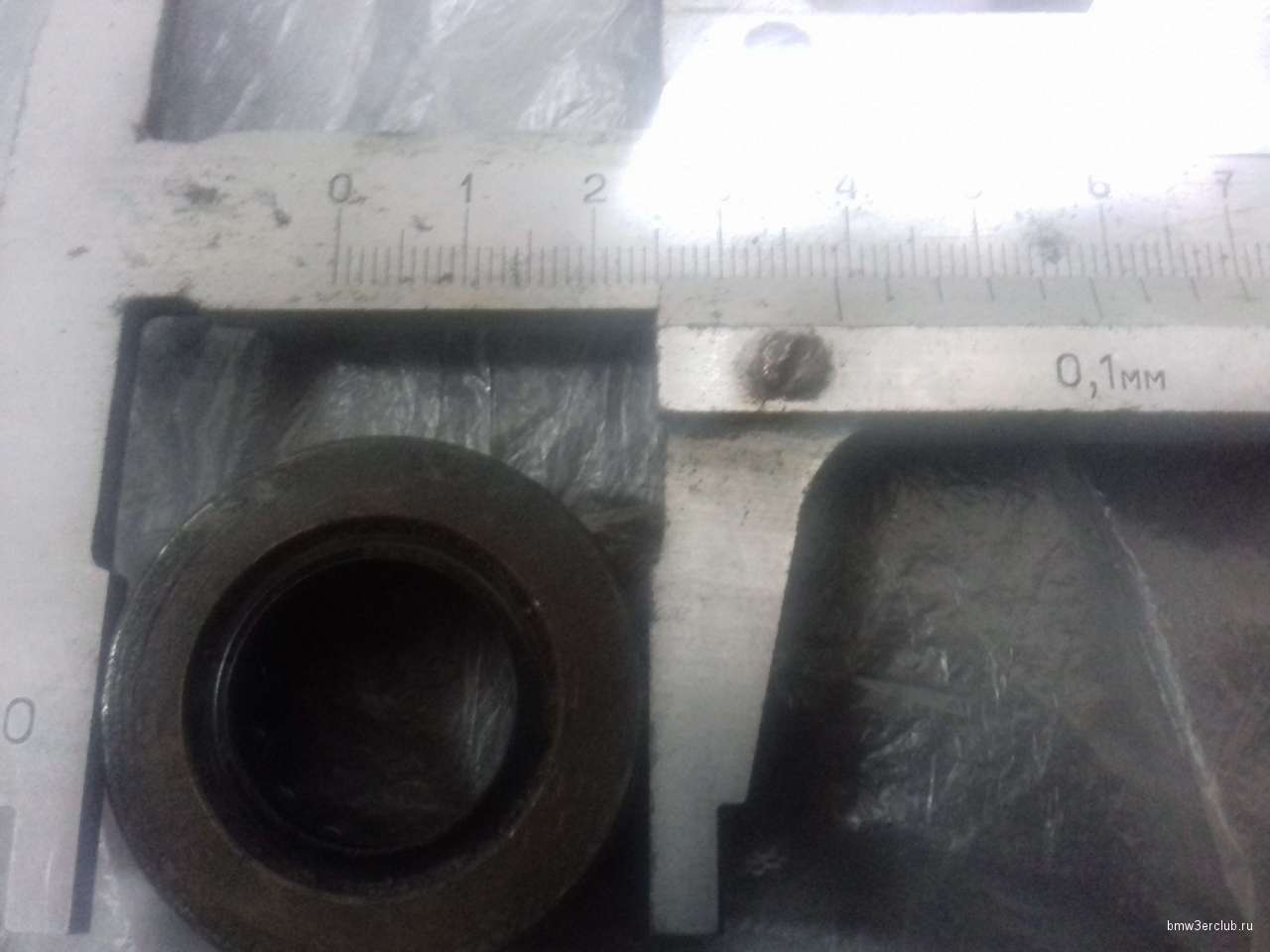

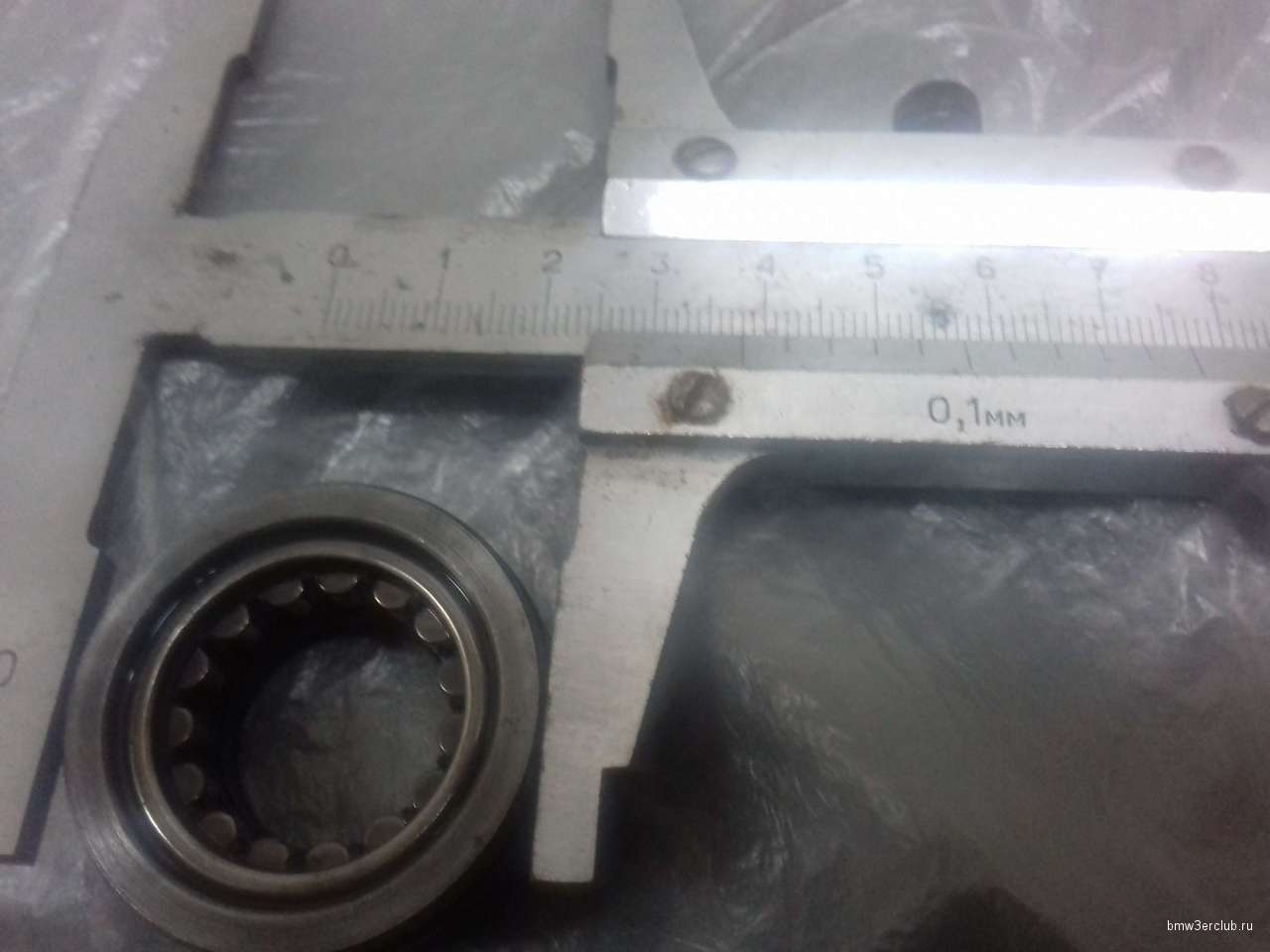

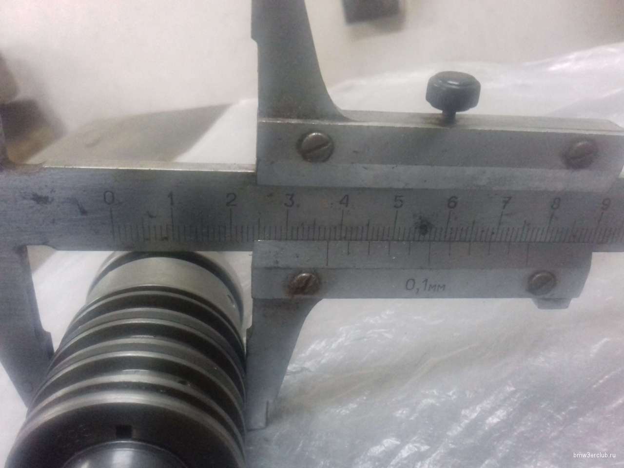

Старый 29.05.2017, 20:58   #40
iluxa
Аватар для iluxa
Регистрация: 30.01.2011
Сообщений: 1,181
Сказал(а) спасибо: 173
iluxa Репутация средняя
и так подшипник вала 37мм
в районе тефлонового кольца (без кольца)37,7мм
обойма с сальником и подшипником верх 38,8мм
Добавлено через 53 секунды
низ 38мм
внутрянка корпуса куда вставляется вал 38,1мм фото не удобнянско было делать так что без фото
вроде все

iluxa, а диаметр посадочного места подшипника нижнего (перед сальником) какой?
Старый 29.05.2017, 22:18   #42
iluxa
Аватар для iluxa
Сообщений: 1,181
подшипник 6001 наружка 28мм
посадочное в корпусе 28,1мм
