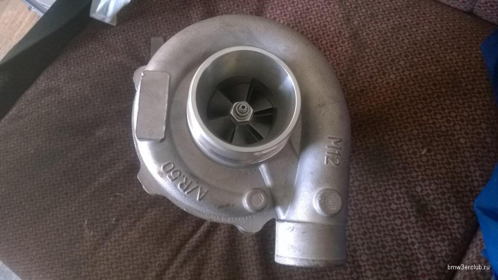

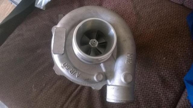

Ты больше нуля пытаешь надуть на стоячей машине, чтоли? У тебя на нагрузке то наверное ноль после 3500 перейдет...
ну да,без нагрузки пока,значет будем ехать
Турба с ебай,америка

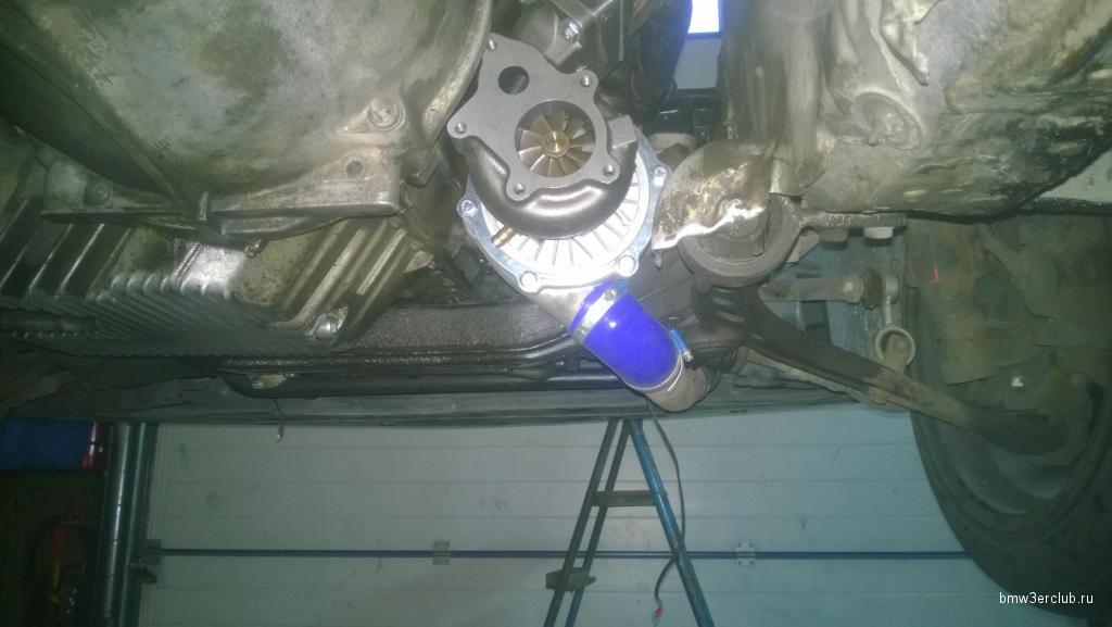

ну вот поднял бмв зад и надул уже 0,4,в езде и больше должно надуть
все работает,и вестгейт открываетса,на дорогу пока невыежал,т.к. снега навалило

Своей машины нет , клиенту точно такой же сварили , сниму скину чуть позже

кондиционер выкинул ? я пытаюсь воткнуть там все вместе ))) чота немного не помещается , можно пристроить вход в турбину , но труба будет проходить в одном сантиметре от впускного коллектора , в районе 1-2 цилиндра , думаю если так делать , шибко грется люминий труба будет , как у себя делал ?
Делали по разному , с кондером никогда , чуждая деталь спорт авто трубу можно теплоизолировать
не доделал только тепло экран ограждающий фильтр от подкапотного пространства
Добавлено через 10 минут
Вот для клиента собираем

я также хочу выводить , но ближе к лапе и получается труба упирается в выхлоп , но зато компрессор кондея уместится
