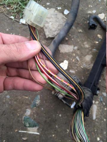

дозаказал такую вот штуку, кто в теме поймёт, но не могу додумать две вещи
1) почему только 1 разъём для лямбды? или второй где то спрятался?
2) я так понял 2пин евс фишка на 46 отдельно, а на 39 в 8пин фишке?

на 39 косе, белый 8 контактный разъём это Х6011
смотри описание в wds, по 46 я хз, мне это не надо было, я и не ковырял )
у меня ща тупо под рукой нет wds, а когда дома буду, будет не до него )

eternal life, у тебя под две лямбды были фишки? почему тут одна?) глянул по приколу картинку на ебэе такой же косы в продаже, тоже только одну фишку увидел...

под 4 )

eternal life, всё разобрался, это же вообще для датчика температуры приёмная часть, она же тоже чёрная с жёлтым кольцом

лямды идут от другой фишки вообще, под номером 2 кажется
да, вспомнил, 1 питалово, 2 лямды, 3 датчики мотора, 4 ты подключаешь сам, 5 форсунки
