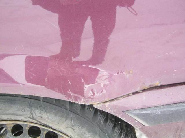

Вот собственно, решил отдать авто на задние аки. Провангуйте по фото: стоит сразу заказывать ремкомплекты зад. арок или вскрытие покажет?

у меня примерно тоже самое, заказал, в 10 году мне арки варили ремкомлектами от москвича )))

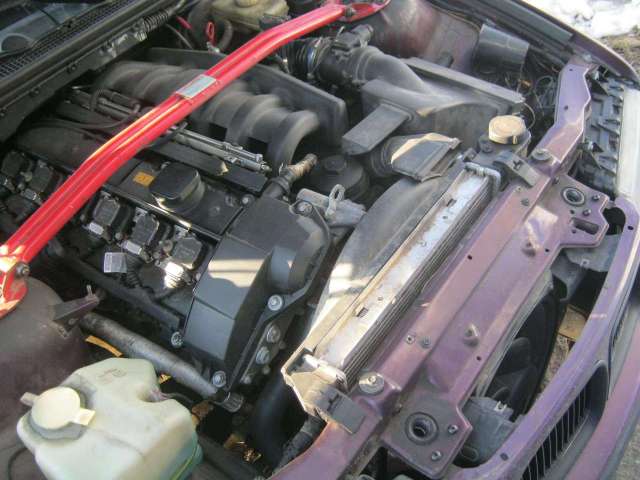

Поставил крышки
было
стало
А по задним аркам мне предлагают сделать на заклепках и стекловолокне, после вскрытия, типа сварные швы тяжело защитить, что скажете?

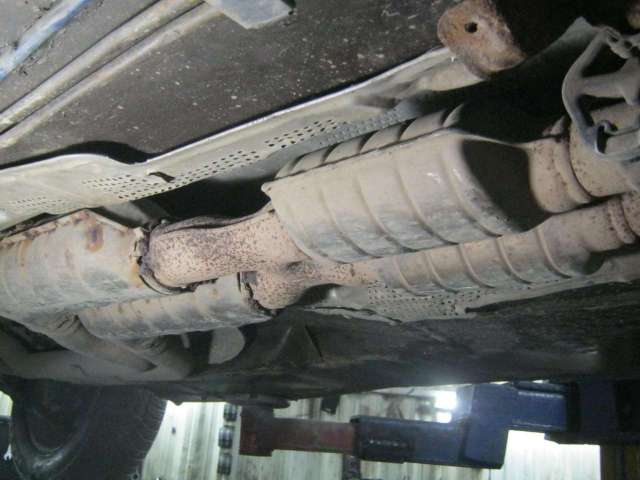

3. Посмотреть на выхлоп как там расположены лямбды. Тут оказался прав 999 когда говорил что у меня лямбды только до катов.
Вот толька не понятно вскрывали или нет каты.
Добавлено через 38 секунд
В планах вырезать каты , вварить тупа трубы. Но для этого необходимо расчленить всю трассу, а крепеж весь согрел к чертям Буду .наверна, от волги болтики колхозить и прокладочки закажу.
