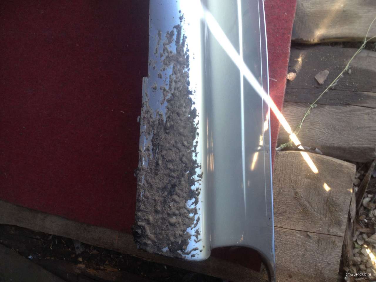

Вчера восстановил парктроник При последней аварии порвало жгут на правый датчик, я его востановил, но как мне и говорили -откатал только неделю и он перестал работать. В итоге взял жгут парков(с доставкой 1300 обошелся) от дорестовой е39-отличаются уплотнительной резинкой что на кузов, и ничего не заработало пощупал датчики-а два не пульсируют, то ли время пришло, то ли из-за востановленного жгута отъехали. Нашел датчики один за 500р. второй от е39 за 600р. они одинаковые и о чудо-я снова с PDC
Итого 2400р.
Попутно оттер свежий битум с бампера и остатки с предыдущего раза
