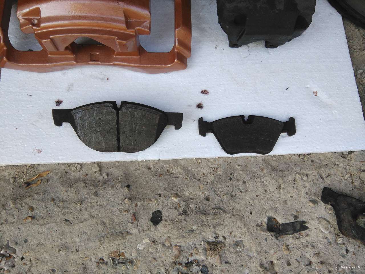

Обновочка

Готовлю, чтоб красиво сделать

vitek101 и его турбо-бумер
Два поршня?
Хотя нет
Не похоже

Не, один, но здоровый. От 550 американки.
По-моему у ф10 два поршня не бывает. Может у М-ок, не знаю. Потому что на самых здоровых тормозах эти же суппорта, только скобы другие.

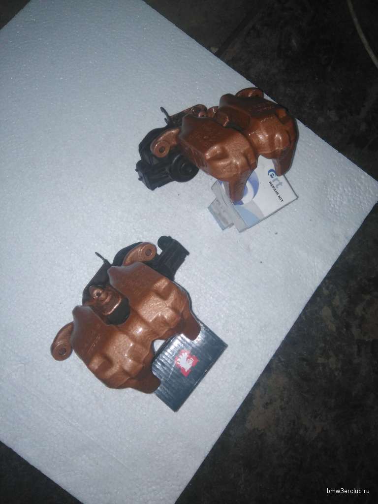

Поставил тормозилки

В этих колёсах зазор миллиметров 5. Сзади так же.
Ощущения от езды поменялись очень сильно, прямо чувствуется масса в колёсах. На первой странице писал, что пятерка после 38-й ощущается легкой, теперь едет как семерка, мне нравится.
Полный потенциал тормозов ещё не понял - не до конца прокачались, литра тормозухи не хватило. Сначала прокачивал по-старинке, вроде пузыри кончились. Потом включил прокачку DSC и тут как поперло
В общем надо брать ещё литр, докачивать и тогда уж пробовать. Но разница уже чувствуется

Цвет какой-то странный ))

Медный ))
Я не хотел, чтоб сильно пёстро было, но и совсем чёрный тоже не хотел.

Серебро тогда было бы логичней
Докачивай уже, кайфанешь
