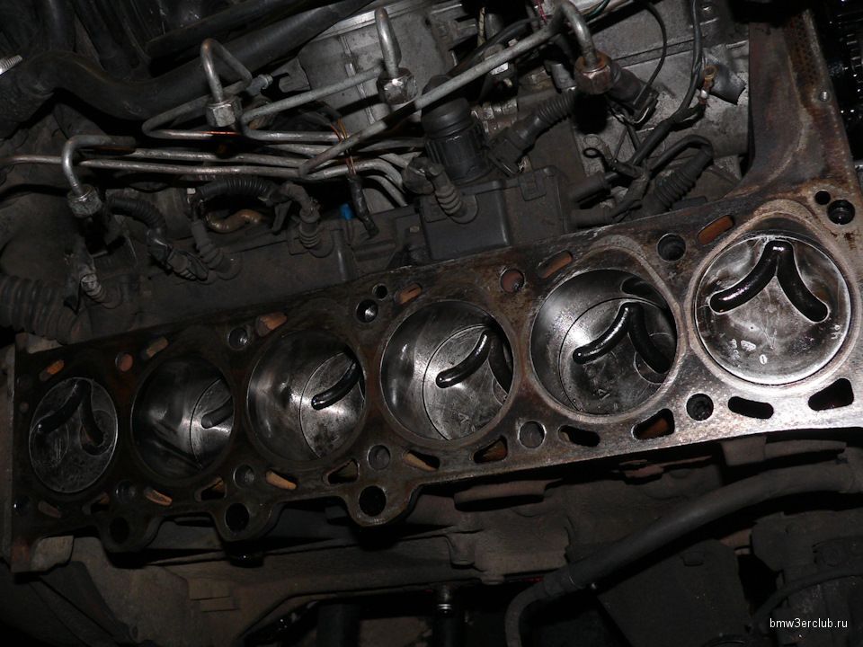

Надувает за несколько минут работы двс на холостом ходу. В промежуточных режимах не так быстро. Ну и если валить, тогда вообще. Но это пох. Стравил, долил, закрыл, и дальше жарь )))
так же было,110-120 еще ни че, как за 130 даже 5-10км и начинало выгонять антифриз. ездил не спеша где то 4-5мес.доливая. потом снял гбц там даже видно где просикало
[/IMG]
заменил прокладку и вылечил.
еще бы цокот как то вылечить
еще глянуть на трубку что идет от угла радика к расширительному бачку, там в бачке бывает забивается проход

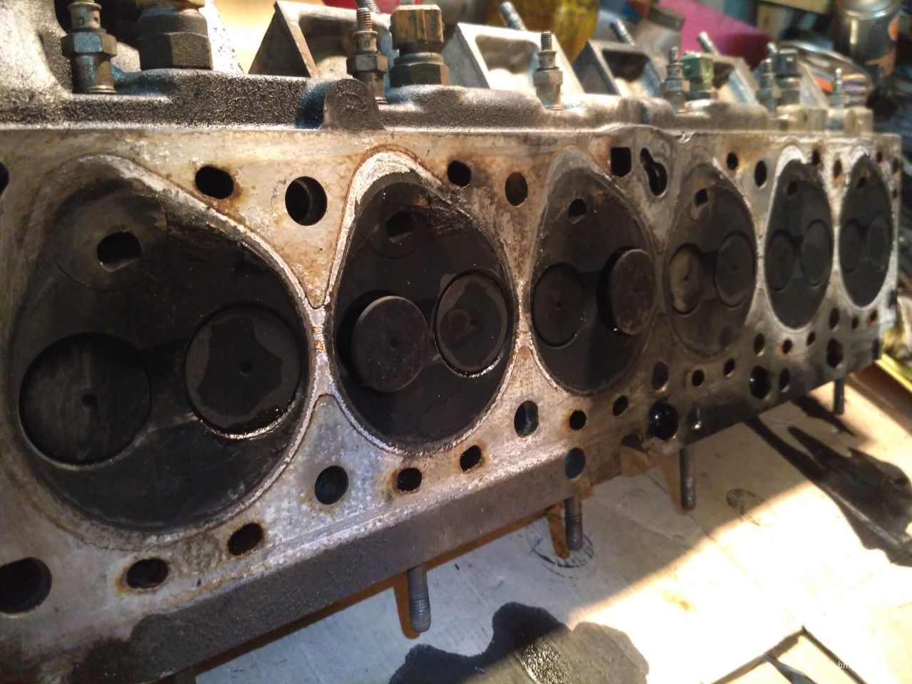

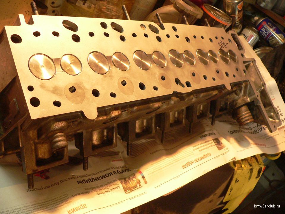

Отпишусь, пожалуй отремонтировал двигатель - перебрал ГБЦ с заменой всех клапанов и втулок, шлифовкой и опрессовкой, заменил поршневые кольца. В данный момент обкатываю. Патрубки больше не дует - проблема была в неравномерно притянутой головке, которая к тому же имела искривления по плоскости (шлифована на 0,15 мм). Клапанный механизм имел сильный износ - по стержню 0,1 мм при допуске 0,04, по направляющим - люфт и без замеров был ощутимо большой. По блоку - зазор в старых кольцах был 0,9-0,95 мм, в новых - 0,40-0,45 при допуске 0,4. Это, конечно, многовато - но я уже собирал двигатели с подобным зазором - ходить будет, расход масла будет, но относительно небольшой - в районе 100-200 г на 1000 км. Будем посмотреть - тут может усугубляться еще и турбиной - до которой руки пока не дошли.
Катаюсь на нем уже 4-й день - на холостых работает ровно, колбасня и прострелы на горячем двигателе отсутствуют.
