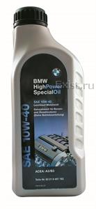

VinKanta (BMW318i),вот это он взял, 99% http://www.exist.ru/cat/UCat/7/3/8230004D

вот именно его))) уже думал к машине сбегать посмотреть точно))

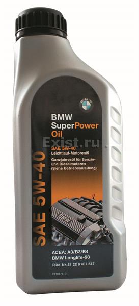

Невижу смысла лить полусинтетику 10в40 и менять его на 5-6 тысячах,лучше более дорогое 5в40 или 0в40 и замена на 10.000 км.
вот это надо было лить

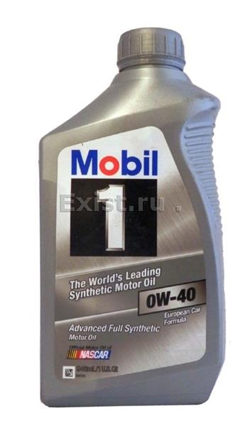

Вот ещё очень хорошее масло,я его будут скоро заливать вместо того что выше

w01f,в наши машины лучше малозольные экологические масла не лить . Максимум это а5\в5 .

Norb,здрасте
оба масле в
не попадают,одно ЛЛ98 второе ЛЛ01
frost357,если двиг жрёт масло - его надо ремонтровать,а не лить густой тавот.
з.ы.Я с текущей клапанной прокладкой на 10.000 долил 1 литр.

Rusnak,есть видео на 10w40 (Шелл) давление. 5w40(BMW ll-98) не снимал, отличалось на 0.3 bar в пользу Шелл лично на моем авто. А то, что синтетика скажем из уставшего мотора, а точнее сальников прет со всех щелей это факт уже широко известный. И кстати полусинтетика нормальная стоит не дешевле этой синтетики BMW (Castrol). Просто полусинтетика производится специально для старых движков. А синтетика для снижения трения и уменьшения расхода на новых авто. Если бы синтетика могда полностью заменить полусинтетику, она бы ее давно вытеснила с рынка, потому что цена, повторю, одинакова. если конечно не брать всякие Лукоилы.

некоторый мобил не получает бмв допуск за то что Вязкость 40, (мм2/с при t = 100 °C от 12,6-16,3) у мобила лежит ближе к началу интервала...другими словами у мобила 40-ка .... ближе к 30-ке
