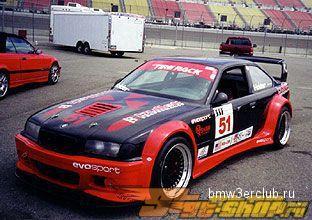

Блин широко как то через чур, и без вкусные арки...
"Рокет Бани" прикольно , но у тебя не Купарик
Под такие арки одними проставками не отделаться, а диски наверное надо больше 12J а под такие диски надо наверное Драговый мотор вообще.

Intess, безвкусица так это рокет бани, арки завалены и расплющены к кузову, в японском стиле...
Добавлено через 38 секунд
По поводу подвески, проставок не будет, будет поставлена с е38
