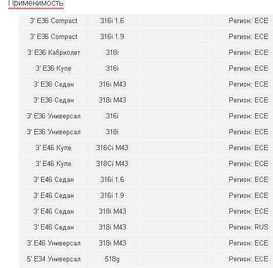

Парни подскажите!!!шланг от клапанной крышки до кркг одинаковые ,что у м42 и м43 и м44 или разные все таки?
жги резину,а не свою душу
Старый 04.02.2017, 22:28   #319
iluxa, смотри чего кажет в каталоге:
пару мин это заняло!)

Atoxa,я это видел по каталогу.на м43 и м44 там идут два шланга в термоусадке.один как раз с клапанной до кркг,а другой мне и не нужен.Дак вот тот который от крышки до кркг он такой же или нет для м42?
Старый 04.02.2017, 22:41   #321
ну, если так, я могу тебе свой дать для эксперимента!)

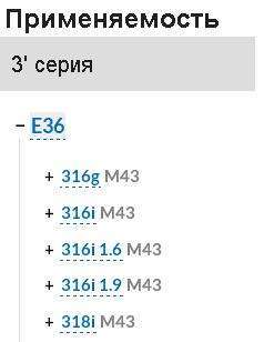

да вот хотел собрать немножко инфы по этому поводу,чтоб когда заняться своим мотором,чтоб все зп под руками были,а тех которых нет заказать.И фишка вот еще в чем на автодоке забивая оригинальный номер шланга для м42,выскакивает в аналогах мейле как раз для м43 мотора.от сюда и был вопрос,а в друг кто то уже пробовал.
Старый 04.02.2017, 23:22   #325
такого не бывает, сам понимаешь!))
вот, шо кажет екзист:
