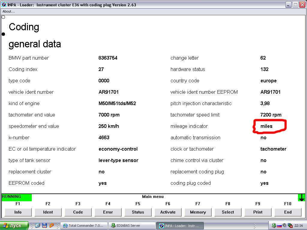

Доброго времени суток. Имеется bmw e36 97г. M52b25 Установленная приборка пробег отображает в милях. Как перевести в км?
http://bmwpost.ru/forum/attachments/diagnostika-bmw-kodirovanie-programmirovanie-59/14284d1498946214-inpa-ncs-expert-kodirovanie-chast-2-fsw_psw.rar
Добавлено через 8 минут
Сообщение от Kill17 Посмотреть сообщение
Можно на любой приборке поставить пробег, какой душе угодно
КАК???
Ghih вне форума   Ответить с цитированием

Ghih, не инпой точно
Скрин для подтверждения. Вот в этом месте хочу увидеть km. Снизу кодировки считанные NCS. Им и хочу.

Сообщение от Ghih Посмотреть сообщение
ncs dummy тебе в помощь
А какой параметр????,что то менял, но не работает, нифига
